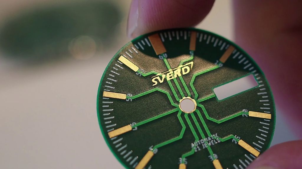

Recentemente ho scoperto che un appassionato è riuscito a stampare un quadrante di un orologio, su PCBway, utilizzando il materiale comunemente utilizzato per i circuiti stampati.
Pensate che si possono stampare piastrine di 0,4mm, perfetti per il mio scopo!

Ora, a differenza di quanto ha fatto questo (bravissimo) utente, io non ho bisogno di stampare alcun circuito.
Mi basta che mi stampino una piastrina e che la forino e stampino nei punti che indicherò io.
Sarò io poi a colorare il quadrante con aerografo.

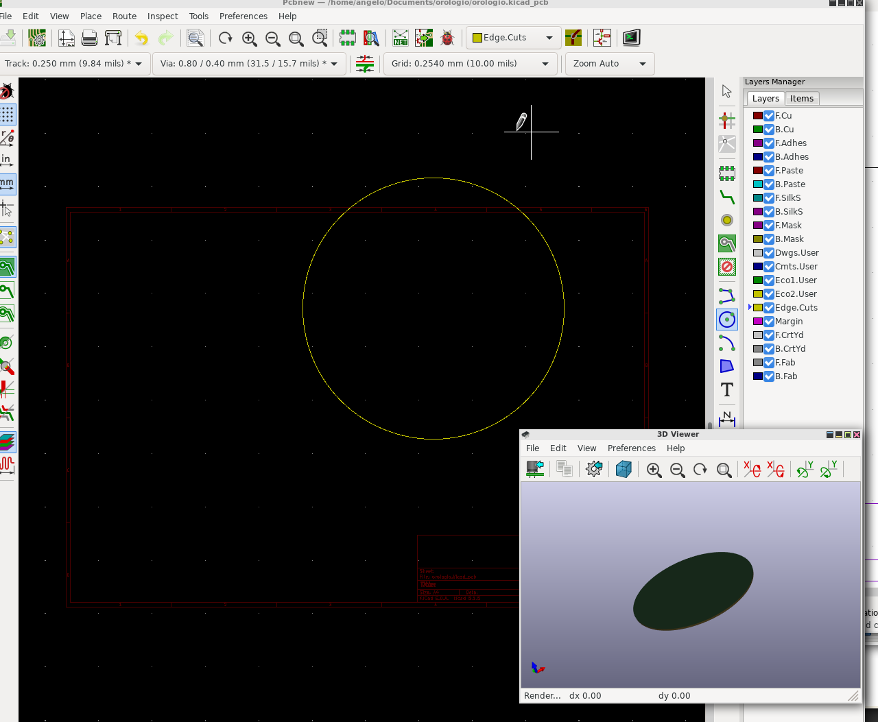

Dunque, il mio consigio e' di installare kicad, gratuito.
Ti spiego a grandi linee, poi dovrai studiare punto per punto.
1) Crei un circuito con un solo foro elettrico connesso a massa. O, insomma, un circuito piu semplice possibile (che ne so una resitenza tra Vcc e massa) che per i controllo regole del CAD non dia errori.
2) Da qui, crei la netlist e apri il programma PCB, che, partendo dalla netlist, ti mostrera' il tuo foro, o quel che e'.
3) A questo punto devi disegnare semplicemente il bordo, nel layer giusto, quello delle dimensioni, e poi puoi fare preview 3D per vedere come viene. Qui non serve verificare alcuna regola elettrica o di "net", puoi generare il PCB anche con errori elettrici.
4) generi i gerber con un semplice paio di click.

In pratica apri il progetto, clicca la 3a icona (PCB Layout Ediior), da li vedrai il PCB circolare. USa le icone blu a destra per disegnare, assicurati di restare sul layer "Edge cuts", per vedere, view -> 3D viewer,
orologio.zip

Quando hai finito, File -> Plot, lascia tutto com'e' e clicca Plot, ed hai i gerber.
