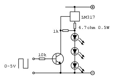

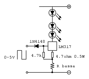

Grazie mille, non potevi essere più esaustivo! Non vedo l ora di ricevere l LM317 e provare...
Qualche altra domanda: la R da 4.7ohm nasce dalla formula R=1.2 / I ?
Visto che lo schema è semplificabile come quello sopra indicato, là la R era 2.2+2.2ohm.. da quel calcolo nasce 4.7ohm, giusto? Se volessi mettere 2 led invece di 3 in serie, il calcolo sarebbe sempre dato dalla formula R=1.2 / I o devo tenere conto della R da 4.7kohm su ADJ?
Inoltre, temo che
Lo spegnimento dell'LM317 avviene con una caduta di 1.2V sul resistore da 4.7k (ora 1k), quindi con una caduta di 1.2+0.6 = 1.8V ai capi del led, che è insufficiente ad accenderlo.
con 1,8V ai capi del led esso si accenderà poco poco. in tal caso come potrei spegnerlo? non posso mettere una R bassissima sulla parte bassa del ramo, così eventuale tensione di 1,8V non mi accende nulla? dico una str*nzata:

Il resistore in serie ad Adj (da 1k, non da 4.7k) non cambia le cose, o meglio ad essere precisi un pochino le cambia: se metti 1k la tensione di riferimento aumenta di 0.1V, quindi diventa 1.3V, ma è irrilevante
Il calcolo è sempre lo stesso e non dipende da quanti led in serie ci metti.
Ho messo 4.7ohm perché è il valore commerciale più vicino a 4.4ohm ma fai come vuoi.
Se il led si accende un po' non risolvi con l'aggiunta di quel resistore, ma non credo riesca ad accendersi.

BrunoValente ha scritto:
Ti aggiorno: purtroppo il led rosso (che è quello con la tensione di polarizzazione più bassa dei tre colori) già con 1,8v si accende e conduce 18mA, si vede benissimo ad occhio nudo. Quindi anche se la tua idea è ingegnosa, dovrò ricorrere allo schema più ingombrante ovvero "semplice" lm317 con 2R da 2.2Ohm in serie, la cui corrente viene tagliata o meno dal mosfet IRF540N esattamente come nello schema postato qualche giorno fa. Vi farò sapere se alle frequenze di arduino fonde qualcosa o no :-D

Messaggioda Foto UtenteBrunoValente » 11 apr 2020, 10:59
Così dovrebbe funzionare senza restrizioni
Puoi utilizzare qualsiasi transistor piccolo NPN, ad esempio 2n2222, oppure puoi utilizzare un piccolo mosfet N tipo BS170 togliendo il resistore da 10k.
