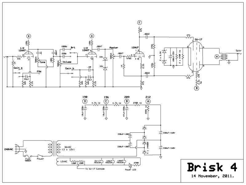

Come finale di bassa potenza l'ho vista utilizzare, come Phase Inverter no e da discussioni fatte con amici se ne era uscito che non la si può usare come sfasatrice
come finale invece, ecco uno schemino realizzato da un amico australiano

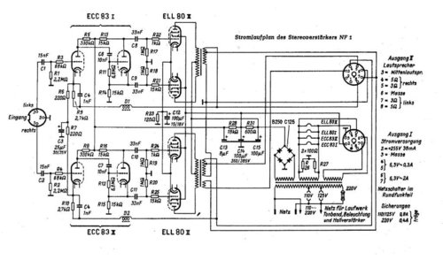

si, come finale, come sfasatrice sarebbe da provare, ci sono diversi esempi di amplificatori HiEnd che usano la QQE03, ce ne uno con 4 in parallelo (40W) per canale che costa €3000. Io l'ho usata su un Grundig NF1 che montava l' ELL80. Suono eccellente.
qua lo schema del Grundig sul quale ho solo modificato lo zoccolo e utilizzato una resistenza di catodo per ogni canale anziché una sola come da schema. Comunque guardando lo schema del Davoli non c'è nessuna ragione per cui utilizzare una ELL80 per pilotare le EL504, si poteva utilizzare benissimo un semplice doppio triodo. Cose da Davoli.

allego lo schema in caso che non si veda

In effetti è una questione sulla quale si è discusso molto, tant'è che in certi schemi la Davoli per pilotare le EL500 usava una ECC82
Un amico, anni fa, provò ad usare una ECC82 al posto di una ELL80, ma il finale risultò un po' fiacco, fino a che non usò al suo posto una 6CG7, con l'uso della quale ebbe anche un miglioramento di prestazioni, ma forse la ELL80 era un po' troppo sottotono per poter fare confronti, in ogni caso il finale erogava nuovamente una buona potenza (circa una settantina di W e questo con la 6CG7 come sfasatrice)
Stà di fatto che sia le ELL80 che le 6CG7 risultano attualmente essere scarse e quindi sopravvalutate a livello di prezzo, per questo, discutendone con un amico, ad un certo punto se ne uscì l'idea di vedere se la QQE03/12 (GU-17) potesse essere usata al posto della ELL80, cosa che dopo un po' di discussione e considerazioni, sembrò non attuabile
Come mi pare di aver detto in un post precedente, ci sono alternative, come usare 2 EL95 al posto di una singola ELL80 (in pratica dentro una ELL80 ci sono due EL95, vedere i datasheet), un altro sistema che mi era venuto in mente, visto che di ECC81 ne ho diverse, era di usarne due in parallelo o di usare una sola valvola octal, una 6SN7 che dovrebbe avere caratteristiche adatte a sostituire le 6CG7
