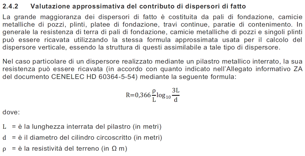

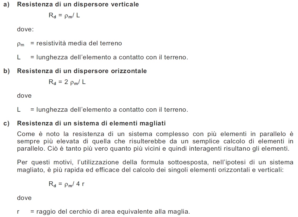

Messaggioda Foto Utenteiosolo35 » 11 apr 2020, 6:53
Le uniche formule che conosco e che uso per il calcolo ipotetico della resistenza di terra sono quelle presenti nella norma CEI 64-12.

Messaggioda Foto UtenteGoofy » 11 apr 2020, 7:47
Se Rt è la resistenza di un picchetto n picchetti?
Se i picchetti sono molto lontani non si influenzano e la resistenza complessiva è circa Rt/n.
Se i picchetti sono a contatto, il risultato è circa Rt.
Nei casi intermedi, valori intermedi fra Rt/n e Rt
e picchetti con corda ? ho trovato le formule solo per singolo componente .
grazie a presto
Poco meno del valore minore fra quello della corda e quello dei picchetti.
