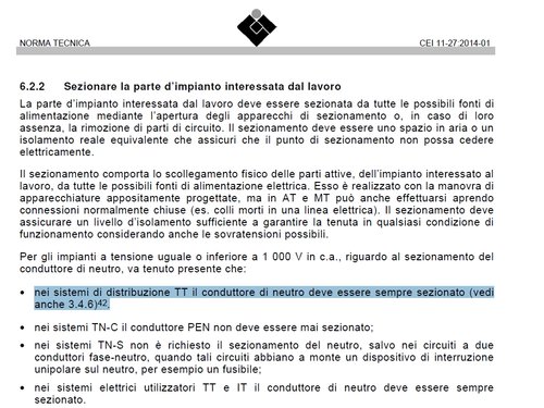

ciao,
come da titolo, in un impianto trifase con neutro distribuito (con circuiti monofase derivati) è sufficiente sezionare a monte i tre conduttori di fase o andrebbe sezionato anche il neutro?
Se sì, mi sapreste citare anche la norma che lo prescrive?
Il sistema di alimentazione dell'impianto è TT, quindi il neutro dovrebbe essere considerato attivo, quindi immagino da sezionare.
Ma chiedo a chi è ben più esperto di me.
grazie

Sì certo, conduttore attivo va sezionato.
Indipendentemente dalle norme, bastano il codice civile e penale.

CEI 64-8 e anche regola dell'arte

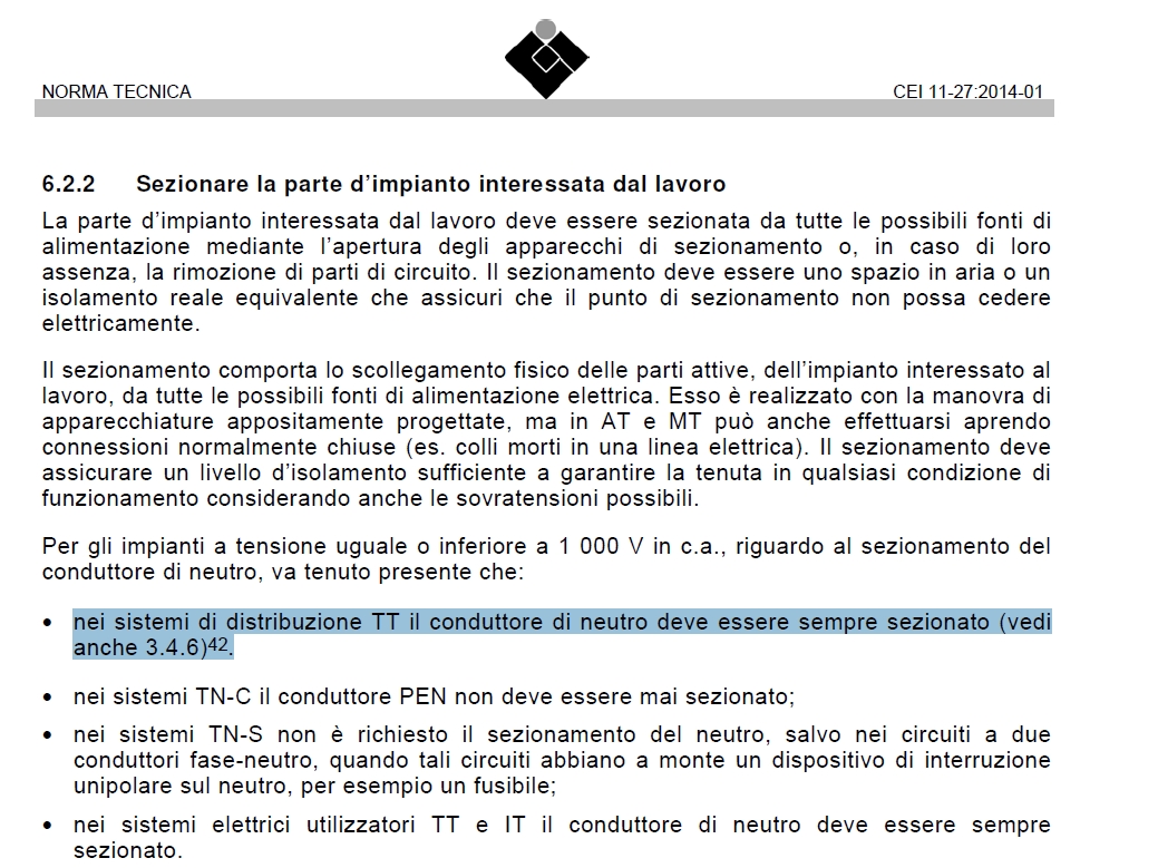

Noto che sia la CEI 64-8 che la CEI 11-27 citano la stessa cosa. Dovendolo riportare in una relazione, voi indichereste l'una o l'altra? O entrambe?

Dipende che tipo di relazione devi eseguire. Ricordati che la norma CEI 11-27 è una NORMA DI ATTIVITA' (legata quindi a chi esegue un certo tipo di attività, è una norma trasversale), la norma CEI 64-8 è una NORMA IMPIANTI (legata quindi soprattutto a chi progetta e realizza impianti elettrici).

E' una relazione "interna", ad uso documentale del laboratorio in cui lavoro. Non è una relazione di qualcosa che viene venduto. Sono attività di ricerca interna.

Allora vanno bene entrambe
