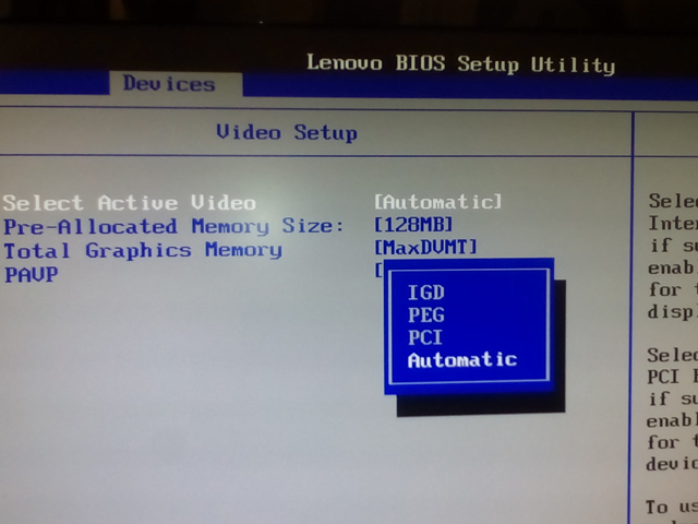

Messaggioda Foto Utenteskaia » 14 apr 2020, 18:08
Si il bios é impostato su automatico

Messaggioda Foto Utentemakkio » 17 apr 2020, 15:04
che non la veda è impossibile. Anche se il PC è vecchio.
Disattiva la scheda video integrata dopo averne disinstallato eventuali driver, imposta come primary graphics adapter lo slot pci principale (PEG ,nell'immagine che hai postato), poi monta la nuova e riavvia
Beninteso che devi collegare i pin d'alimentazione supplementare.
PS spiegami come mai montare una scheda di siffatto prestigio su una macchina cosi vetusta :mrgreen:
