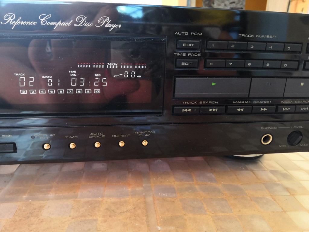

Vorrei concludere il post confermando che oggi il Lettore CD Pioneer PD-91 è FUNZIONATE!!
Ma cosa è successo?
Come detto in precedenza dopo aver litigato con l'oscilloscopio ed effettuato ricerche in rete per la soluzione sono giunto alla conclusione che l'emettitore del pickup è guasto! Sicuramente il precedente proprietario nel tentativo di "tirarlo" lo ha ucciso... Inutili i tentativi di taratura meccanica ed elettronica, inutile verificare e/o sostituire condensatori o driver... tutto inutile.
L'unica soluzione vista comunque la bontà generale del player è sostituire il pickup!

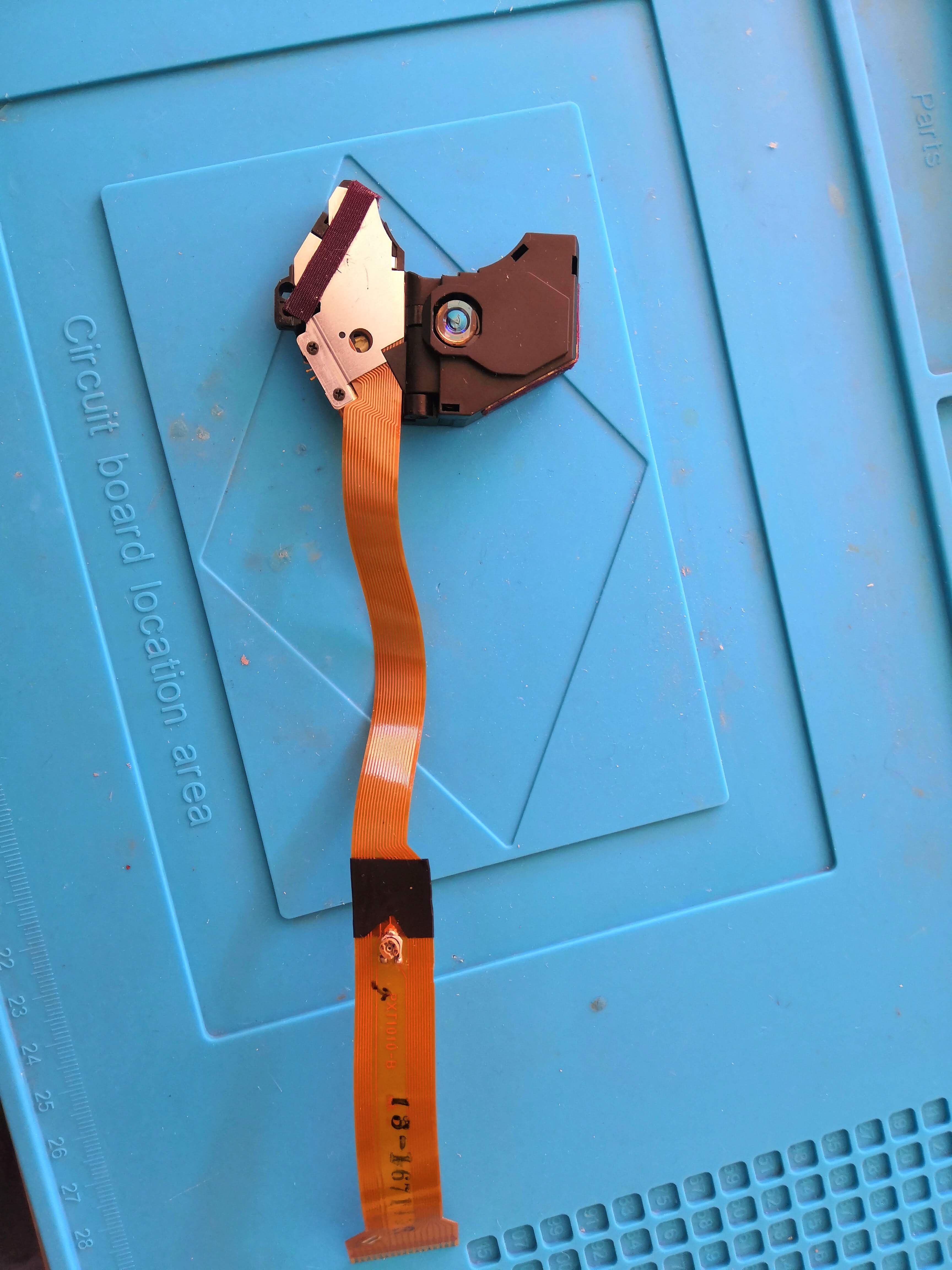

Così opto per la seconda scelta, è già da un po' che volevo tentare di de assemblare un pickup!!!
Ed ecco il risultato, pickup in mano ed inizia l'avventura

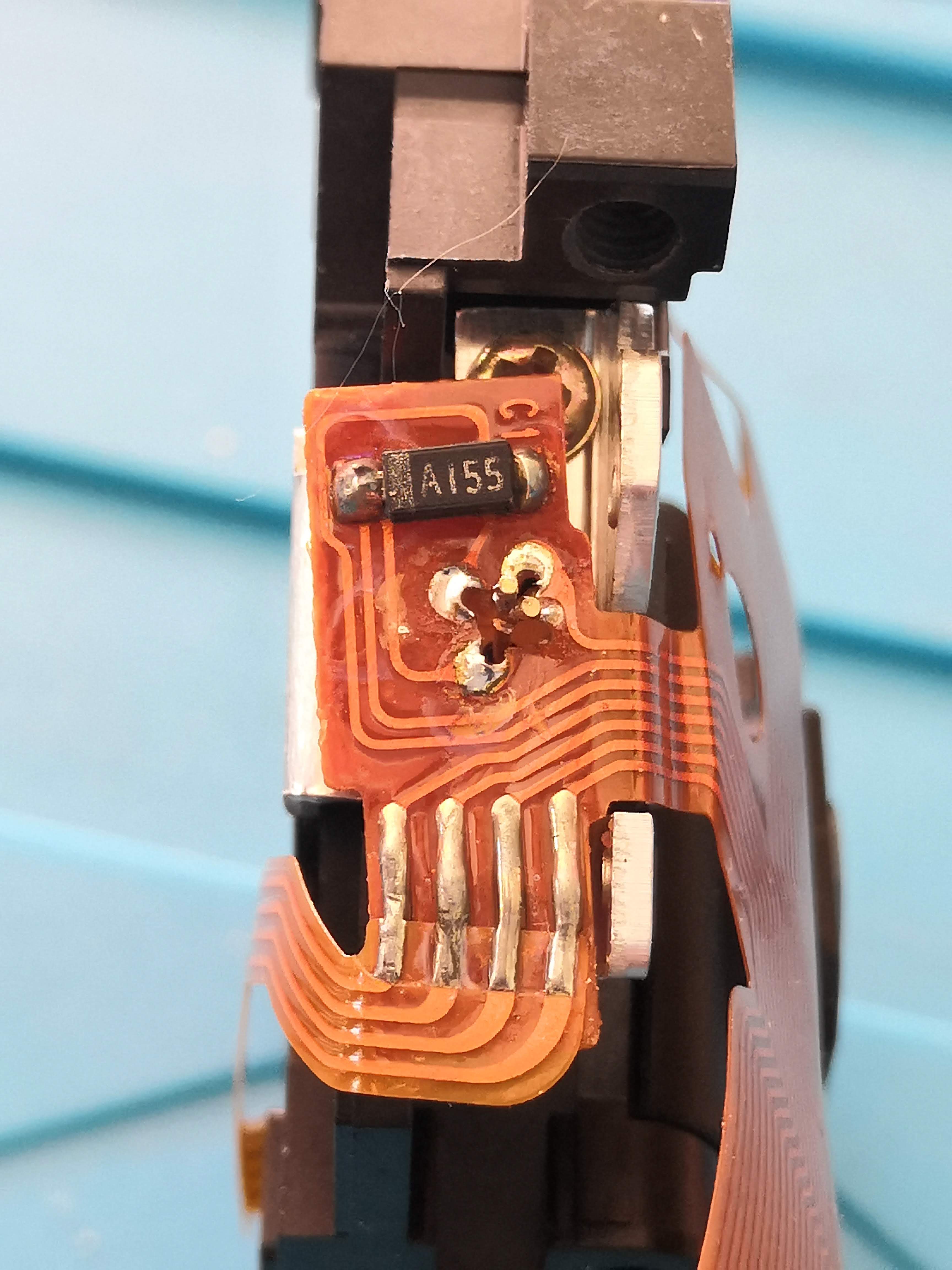

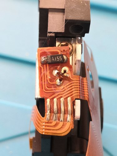

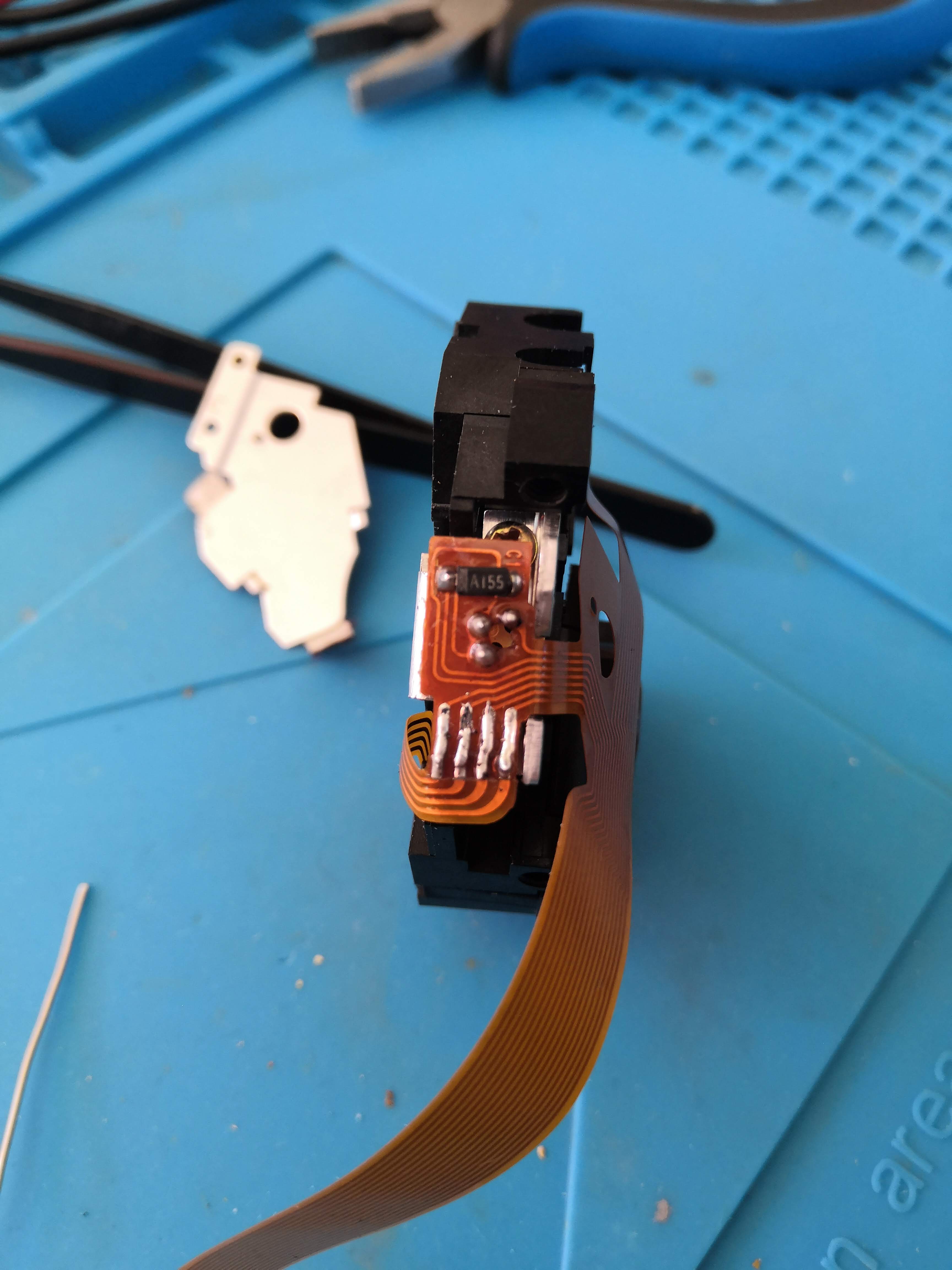

La prima cosa indispensabile è stata raggiungere e componenti primari del pickup emettitore, ricevitore e specchi... da qui identificare le parti per i ricambi.

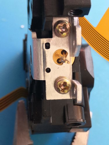

Smontare il corpo ed esporre le parti è stato relativamente semplice, 4 vitine ed una MOLTO attenda rimozione del flat saldato al laser LD ed al flat che gestisce il movimento della lente:
Qui è necessario scaldare e rimuovere lo stagno facendo attenzione a non fondere il flat preservando la parte "collosa" che servirà per il successivo riposizionamento.
Fatto questo si trovano altre 2 vitine che liberano l'LD.

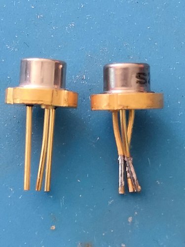

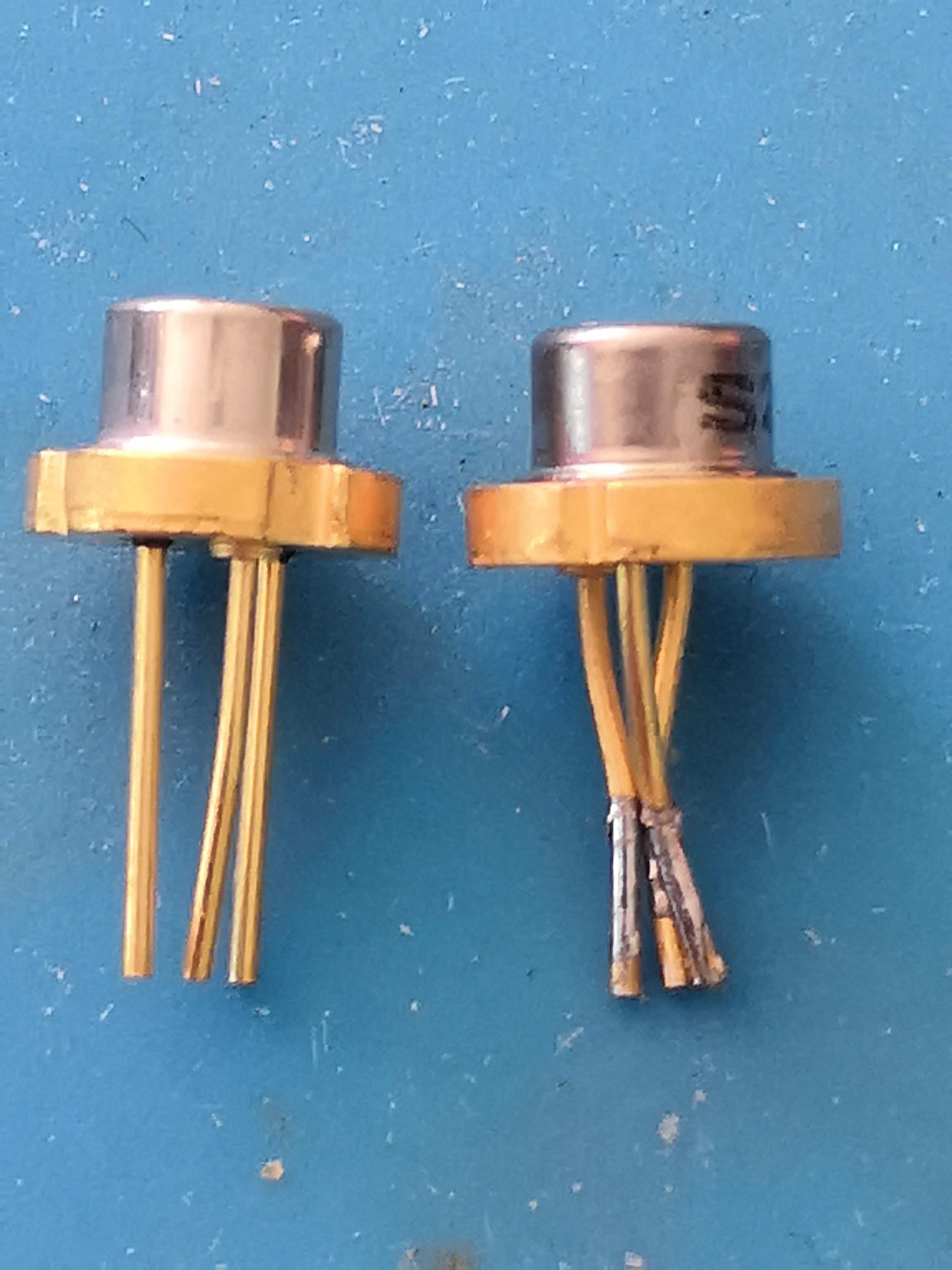

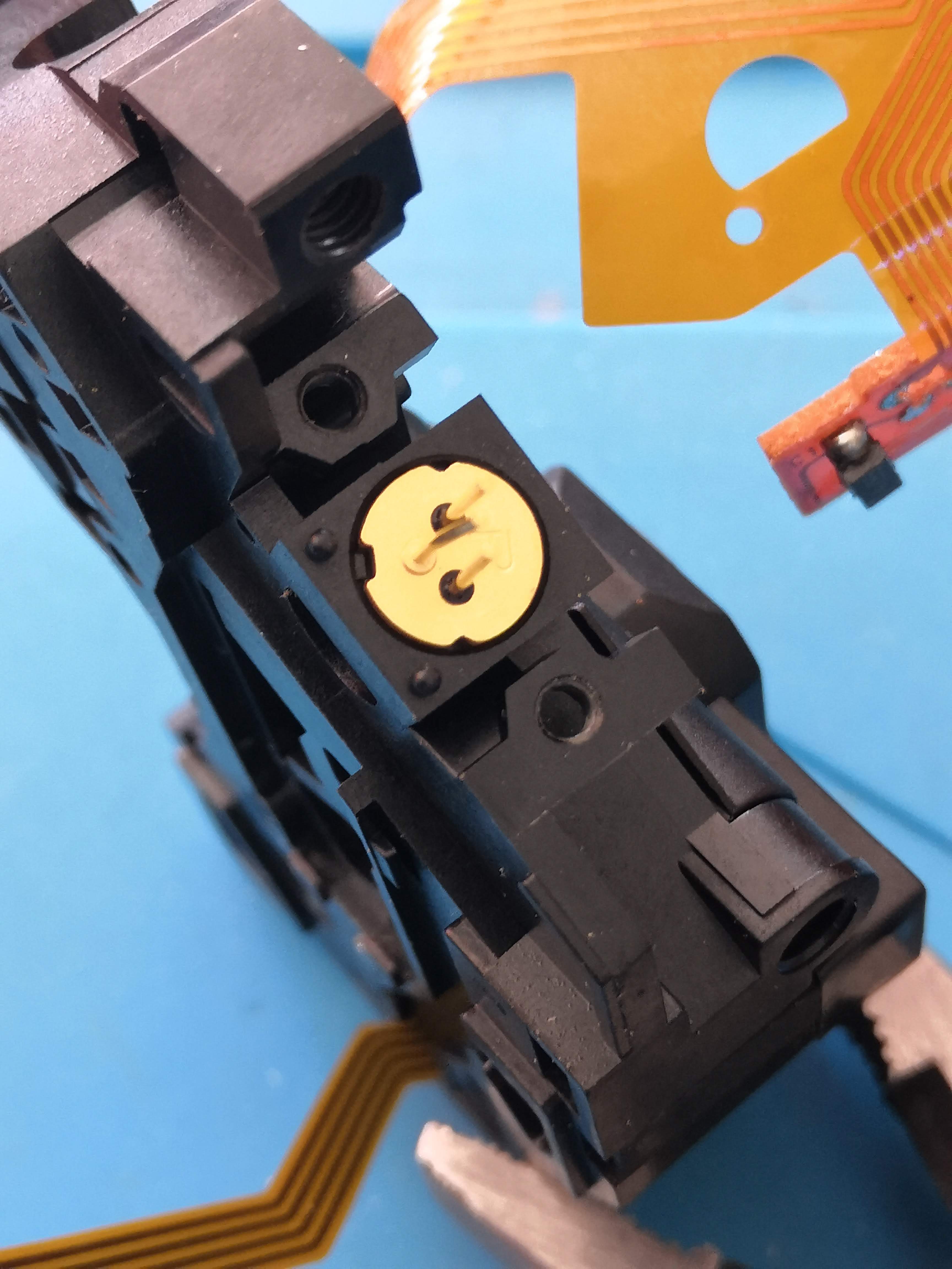

Ho estratto con estrema cautela LD e fatto una ricerca in internet per ricavarne il modello... Si tratta di emettitore Rohms rld78mya1, ovviamente non più in commercio.
I data sheet si trovano e da qui ho identificato un modello che per caratteristiche poteva avvicinarsi all'originale, sempre di Rhoms rld-78ma
Ovviamente quanto descrivo non è accaduto in un giorno!
Avendo smontato il pickup "ho provato" per la restante componentistica il semplice lavaggio con acqua demineralizzata ed un goccio di sapone liquido seguito da ripetuti risciacqui con acqua pulita, poi leggero soffio d'aria compressa ed una giornata di riposo.

Fatto il lavaggio e ricevuto il laser in sostituzione ho proceduto al rimontaggio di tutto
Fondamentale mantenere la "mano ferma" e non forzare, vi sono delle scanalature che accompagnano LD nella sua corretta sede e procedere alle saldature, SEMPRE con attenzione alla temperatura
Si le saldature sono brutte "in questa foto" ma le ho rifatte

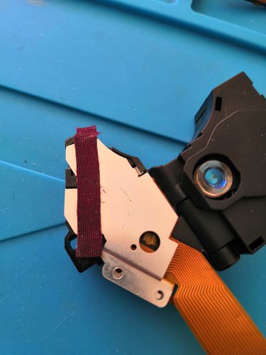

Fatto questo ho approfittato del pezzo in mano per procedere al consolidamento della lente... si perché per questo tipo di pickup laser è tipico il cedimento del collante con contestuale distacco (il mio è il pwy1004 ma colpisce modelli analoghi). Smontata con un paio di pinzette (era appena poggiata/incollata), pulita e riposizionata e trattenuta con due puntini di colla epossidica ai bordi (attenzione a non sporcare la lente!).

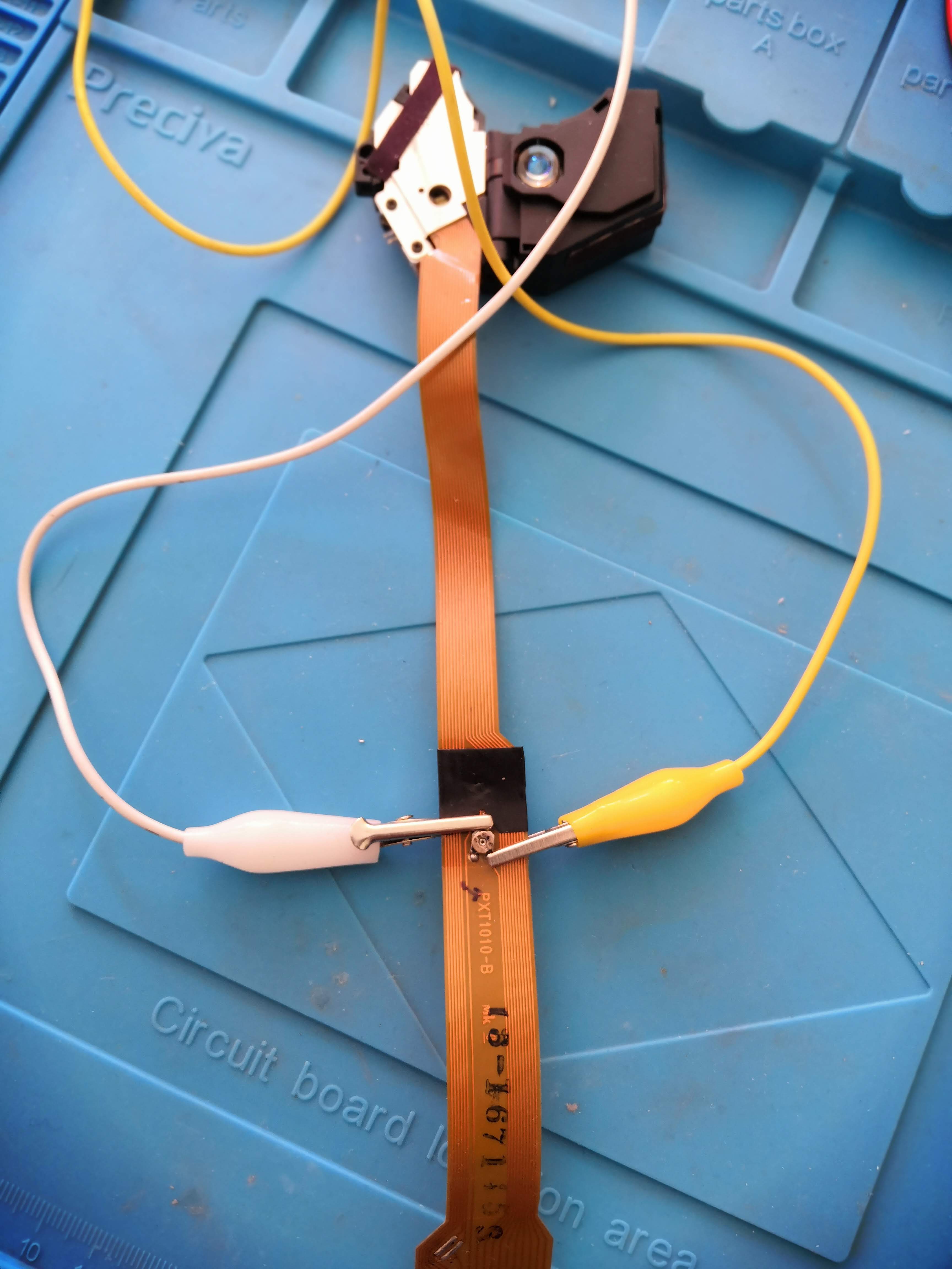

Un'ultima IMPORTANTE accortezza che tra l'altro potrebbe essere fatale... Essendo stato "pasticciato" anche il potenziometro sul flat del pickup, in via precauzionale ne ho elevato la resistenza a circa 1,5Kohm per poi lentamente, portarla ad un valore corretto per la lettura della traccia (l'ho abbassata) in abbinamento a tutto ciò che riguarda la taratura del pickup... utile sarebbe lo strumento per la lettura della potenza laser, si risparmia un po' di tempo ma è un oggetto che non costa poco... Qualcuno sa come costruirne uno a livello hobbystico?
