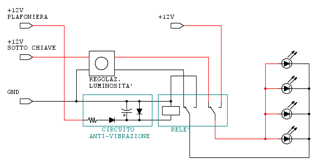

Il malfunzionamento potrebbe dipendere dal fatto che il segnale PWM della plafoniera, quando la macchina è accesa, non sia in grado di fornire la corrente necessaria ai led perché evidentemente i led assorbono più corrente a causa della tensione che sale a 14V, in tutto questo evidentemente non è vero che il filo rosso è passante nel regolatore.
Secondo me ti conviene evitare di alimentare i led con i 12V della plafoniera: toglierei quei due diodi, collegherei il "+12V plafoniera" solo al "circuito antivibrazione" e alimenterei l'anodo dei led con un +12V preso da un'altra parte e in modo sia sempre presente e soprattutto che sia un vero 12V, non un segnale PWM, ad esempio andrebbe bene se preso a monte del circuito PWM della plafoniera.
Prima di tutto però mi assicurerei che l'assorbimento di corrente dei led a 14V sia regolare.
Quanta corrente dovrebbero assorbire i led?

Perché dici che il filo rosso del regolatore non è passante? Da cosa si vede?
L'unico modo per alimentare i LED con un altro 12V non PWM, ottenendo però lo stesso funzionamento voluto, è collegare i LED al 12V permanente, cioè quello che è presente anche a macchina spenta. Può creare problemi alla batteria dell'auto?
Perché toglieresti i diodi? Non sono utili ad evitare correnti in ingresso verso il regolatore o dal regolatore verso l'altro 12V da cui alimento i LED?
Ti faccio queste domande così riesco a capire dove ho sbagliato.
Comunque domani prendo il tester e controllo la corrente assorbita dai LED a macchina spenta e macchina accesa e poi ti faccio sapere.

Dico di togliere i diodi perché se porti il positivo fisso sull'anodo dei led non servono più
Se è vero che il filo rosso nel regolatore è passante allora non riesco a capire quale possa essere il motivo del malfunzionamento, evidentemente c'è un errore nei collegamenti e lo schema non è quello che hai postato.
Comunque prova a portare il +12V diretto ai diodi e vedi come va: non essendoci più alcun collegamento con la plafoniera dovrebbe funzionare.
Comunque verifica quanto assorbono i led a 14V
Di che potenza stiamo parlando? quanto dovrebbero assorbire i led in condizioni normali?
Una precisazione: hai scritto che quando apri la portiera e la plafoniera si accende a macchina spenta, i led si accendono a massima luminosità ma in queste condizioni, essendo alimentati dal PWM della plafoniera, dovrebbero comunque variare gradualmente la loro luminosità come la plafoniera o si spengono istantaneamente?

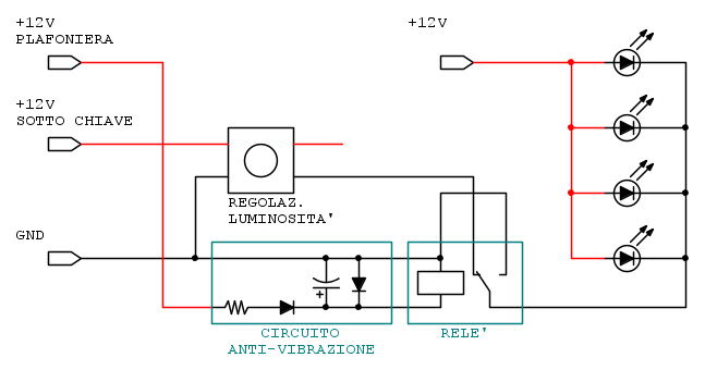

Ciao,
oggi finalmente sono riuscito a fare qualche altra prova.
Ho misurato la corrente che scorre sui LED ed ho circa 1.3A a macchina spenta e circa 1.8A a macchina accesa.
Ho provato anche a modificare il circuito come proposto da BrunoValente, eliminando il segnale PWM della plafoniera ed alimentando i LED con il +12 permanente, ma c'è il problema che se non mi ricordo di spegnere tutte le volte il regolatore di luminosità le strisce LED rimangono accese anche a macchina spenta...e non è bello...
Alla fine ho provato a fare una modifica che mi è venuta in mente sul momento e cioè collegare l'anodo dei LED non direttamente al segnale della plafoniera, ma all'uscita del circuito "anti-vibrazione" del relè, in modo da non avere più un segnale PWM all'ingresso dei LED, ma un segnale analogico.
In pratica il nuovo circuito è questo:
Ho fatto qualche prova e sembra funzionare tutto correttamente. Dite che può comportare problemi?
Vi vorrei chiedere anche un altro consiglio... Il circuito "anti-vibrazione" l'ho fatto con i pochi componenti che avevo a casa, quindi non so se sono corretti come dimensionamento in base alle tensioni e alle correnti in gioco.
Secondo voi che condensatore e diodi dovrei usare per non avere problemi di eccessivo riscaldamento?
Grazie mille a tutti.
DaMMaN ha scritto:..Ho provato anche a modificare il circuito come proposto da BrunoValente, eliminando il segnale PWM della plafoniera ed alimentando i LED con il +12 permanente, ma c'è il problema che se non mi ricordo di spegnere tutte le volte il regolatore di luminosità le strisce LED rimangono accese anche a macchina spenta...
Siccome il regolatore è alimentato sotto chiave, a macchina spenta non dovrebbero rimanere accesi.
Il diodo scottava perché, essendo un 1N4004, non è in grado di sopportare 1.8A ed evidentemente 1.8A sono troppi anche per il PWM della plafoniera, vuol dire che, se alimenti i led con il PWM e apparentemente sembra che vada bene, dipende solo dal fatto che la tensione di alimentazione è calata un pochino perché hai aggiunto un diodo in serie ma sei comunque al limite e in realtà non va bene.

Probabilmente perché anche a regolatore spento il GND in uscita rimane comunque collegato e quindi avendo il 12V fisso rimangono comunque accesi...boh...
Quindi dici che alimentare i LED con il segnale PWM (trasformato in analogico) possa creare problemi? Di che tipo? Cosa potrei fare per rimediare?

Non è che non ne voglio sapere, ma semplicemente perché prima di comprare altri componenti (e spendere altri soldi) vorrei cercare di capire se posso lasciarlo così com'è e quali possono essere eventuali problemi visto che adesso funziona tutto perfettamente.
Possono esserci problemi di surriscaldamento? Può creare problemi alla plafoniera?
Prima di fare modifiche e spendere soldi vorrei anche capirne il motivo...
