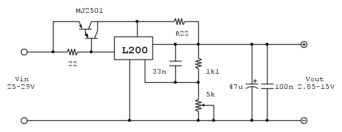

Buongiorno a tutti :D
stocostruendo ed ho assemblato un alimentatore duale basato sull'integrato L200 per il ramo positivo.
Oltre all'IC ho previsto l'uso di un Darlingtone PNP MJ2501 per aumentare la capacità di dissipazione termica e poter operare nei range che mi sono prefissato.
Alcuni dati per completezza dello stadio lineare:
Vout = 2.85V - 15V
Iout_max = 2A
Vin = 22V - 26V (vuoto - carico)
Mi trovo di fronte ad un problema di compensazione dello stadio in quanto presenta oscillazione piuttosto spinta a ca. 1MHz. Sicuraente caricando l'uscita con una capacità elevata questa ondulazione cala (attualmente sono presenti 47uF). Ma volevo approfondire uno studio più accurato sulla compensazione.
Se qualcuno passa di qui e ha voglia di cimentarsi è ilbenvenuto.
Un saluto
AT

Puoi mettere uno schema?

E' il classico schema con L200 e transistor di bypass. Se non viene preso come spam giro il link al video su YouTube che ho fatto. Nel video non viene menzionato il problema di stabilità, anche perché all'epoca avevo fatto altre modifiche e di per se non era presente.
Più che altro io vorrei approfondire il tutto a livello più "teorico".. il problema si può risolvere anche in altri modi (aggiungendo capacità in uscita ad esempio).
Grazie per la risposta e scusa il ritardo

ti è stato chiesto di mettere uno schema, non un video.
Disegna lo schema con FidocadJ in modo che sia possibile riprenderlo e modificarlo.

Ecco qui lo schema che ho velocemetne realizzato.
Credo che il problemasia la velocità di risposta differente tra MJ e L200. Ma volevo capire più nel dettaglio da dove partire per l'analisi sulla compensazione. perché questo problema succede anche se si usano integrati tipo il 317, ma si aggiungono "tanti" transistor di bypass.
PS: l'indirizzo è giusto, ho ricevuto le e-mail fino a qualche tempo fa. Ma poi silenzio stampa. Ho controllato anche nelle varie impostazioni tipo filtri e cose simili. Vediamo e speriamo si risolva.

Quanto è ampia l'oscillazione?
Quel 33 nF mi sembra grande. Riesci a postare una misura dell'uscita?

marioursino ha scritto:...Quel 33 nF mi sembra grande...
Ma anche no!
Aggiungerei anche un condensatore fra il pin 4 dell'integrato e la massa da 100 nF.
