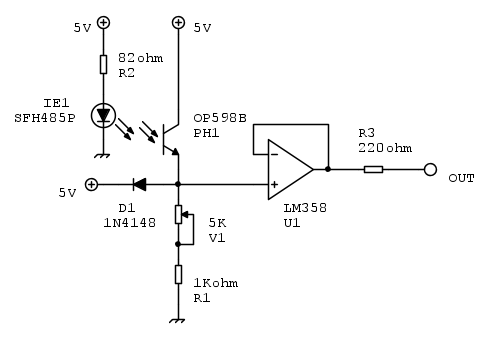

Salve,
ho realizzato il circuito allegato per realizzare una sorta di sensore di prossimità… il range dell'out va da 0,5V a 4,8V in base alla distanza dall'oggetto e alla regolazione del trimmer, adesso vorrei che quando l'out dell'operazionale è < 2,5V, l'out è 0V, mentre se => 2,5V l'out va a 5V... che mi consigliate? grazie.

Messaggioda Foto UtenteMarcoD » 16 apr 2020, 16:55
Trasforma l'amplificatore in un comparatore non invertente:
scollega la connessione fra uscita e ingresso " - ".
collega l'ingresso " - " a due resistori da 10 kohm: uno connesso al +5 V, l'altro connesso a massa.
Realizzi così un partitore con uscita 2,5 V.
Un poco di isteresi serve a rendere la commutazione certa:
Collega un resistore da 1 Mohm, fra l'ingresso " + " e l'uscita del 358.
Potresti utilizzare l'altro operazionele del 358.

Messaggioda Foto UtenteMarcoD » 18 apr 2020, 10:03
Questa discussione mi fa pensare sulle limitazioni dello scambio di messaggi via forum.
Quando ho letto il primo messaggio, ho visto uno schema abbastanza ben disegnato,
e ho supposto che fosse stato disegnato dal Atomo, e che quindi non avrebbe avuto problemi a seguire le mie indicazioni e a integrare nello schema il secondo operazionale.
Riguardando poi lo schema, mi sono detto che forse Atomo non ha scritto di averlo disegnato,
quindi probabilmente lo ha copiato da qualche parte.
Riguardandolo meglio, sorgono altri dubbi:
è incompleto: manca la numerazione dei piedini, la connessione delle alimentazioni, manca un condensatore di flitro sulla alimentazione.
Se si incaricasse un collaboratore di realizzare il circuito, avrebbe dei dubbi nell'interpretare lo schema. Sarebbe più chiaro se ci fossero connessioni esplicite per la massa e il +Valimentazione.
A cosa serve il diodo D1 ? Che ne dite? Secondo me può essere eliminato.
E il resistore R3 da 220 ohm ?
E l'uscita a cosa è connessa ? a uno strumentino a bobina mobile?

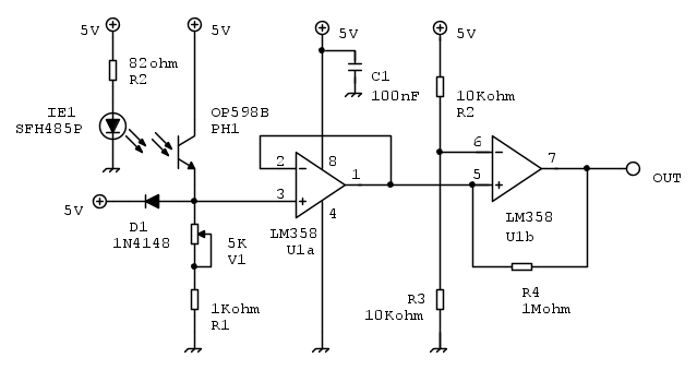

Messaggioda Foto UtenteAtomo » 20 apr 2020, 11:35
Ciao MarcoD, hai regione così penso sia più completo:
Sull'out voglio collegarci un NE555 (tipo timer per luci scale) che porti il suo stato a +5V per x secondi e poi vada a 0V e ci rimane fino a quando l'out dell' LM358 non va da 5V a 0V e ritorna a 5V...
non so se sono stato chiaro... :D

[10] Re: Infrared Emitter
Messaggioda Foto Utenteboiler » 20 apr 2020, 12:29
Sì sei stato chiaro, ma il trigger del 555 reagisce sui fianchi negativi, devi quindi "girare" il tuo comparatore in modo che abbia comportamento opposto.
