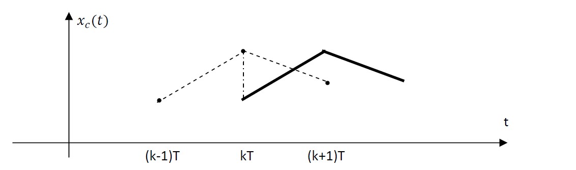

quindi questo ragionamento vale anche per ricostruttori di ordine 1, dove tra un campione e quello precedente viene mantenuta la pendenza (pari al rapporto incrementale)

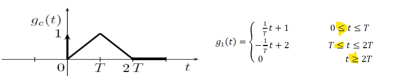

2) per quanto riguarda il ricostruttore ad uscita continua non ho capito bene graficamente come funziona.
Da quanto ho capito: anzichè partire dal valore del campione all'istante t=kT parto dal valore precedente, applicando il ritardo di un capione, la funzione si troverà all'istante k+1 allo stesso valore di x(k+1)T
Quindi anche la risposta impulsiva in foto, (presa dagli appunti contiene un errore perché deve essere
kT\leq t<(k+1)T
