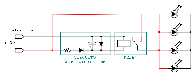

Salve forum,
da qualche settimana ho collegato alcuni led alla plafoniera dell'auto in modo da avere la luce nei pozzetti del guidatore e passeggero all'aprirsi delle portiere.
Tutto funziona bene... i led si accendono e si spengono con la temporizzazione della plafoniera.
Ieri però mi sono accorto, al buio del garage, che i led emettevano una luce fioca dopo essersi spenta la plafoniera.
Oggi ho fatto una serie di prove ma i led sono risultati sempre spenti.
Stavo perciò pensando, onde evitare che rimangono accesi random e visto che per la situazione attuale, l'auto viene accesa raramente, di collegarli con un relè in modo che ci sia un'interruzione meccanica dell'alimentazione.
Ho fatto delle prove ma sia all'apertura porte che alla fine della temporizzazione, il relè (con diodo polarizzato inversamente in parallelo alla bobina) sfarfalla tot volte prima di stabilizzare il contatto.
Chiedo quindi se c'è un modo per evitare questo fastidioso sfarfallino sia all'accensione che allo spegnimento.
Grazie a tutti.

Vedi se questa discussione può fare al caso tuo

Hai ragione, dovrebbe fare al caso mio anche se lo schema è leggermente diverso.
La resistenza misurata sulla bobina è di 400 ohm.
Questi valori del post originale:
Resistenza da 15 o 18 ohm 2W (se è all'ossido metallico è meglio).
Condensatore da 220uF o 330uF, 25V
andranno comunque bene?

Prova :ok:
