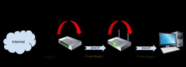

Messaggioda Foto Utentessormanni » 6 mag 2020, 13:39
Intendo dire che il provider a cui siamo abbonati e che ci concede il servizio internet non fornisce al nostro dispositivo che si affaccia al web un indirizzo IP di rete pubblica, ma uno di una rete privata gestita e mantenuta interamente da lui. In questa rete privata sono presenti un certo numero di router / gateway che fanno NAT e che diventano la nostra via di accesso a internet previo il mascheramento dell'indirizzo di rete privata assunto dal nostro dispositivo con uno pubblico. Tutti i dispositivi della rete privata che vogliono navigare su internet passano quindi da questi router, ciascuno dei quali gestisce e "natta" un numero imprecisato di client, mascherandoli tutti con il medesimo indirizzo IP pubblico.
43 1 2 4
Messaggi: 181
Iscritto il: 7 set 2009, 18:34
Località: viareggio
[18] Re: Smart working e router VPN
Messaggioda Foto Utentessormanni » 6 mag 2020, 14:25
qualcosa di questo genere:
