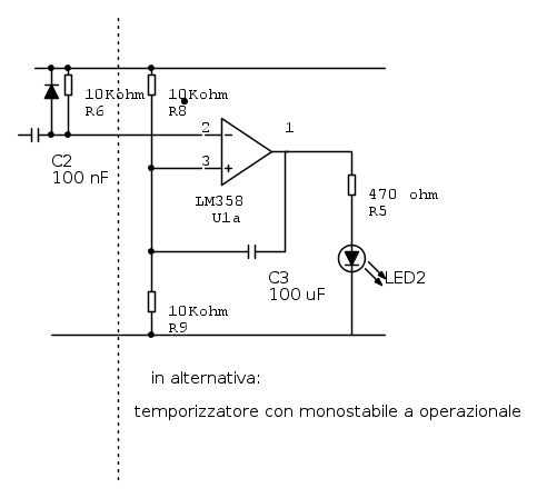

Perché aggiungete un 555? Avete un operazionale, fate un monostabile con quello.
Ottimo… sarebbe bello capire come? :D

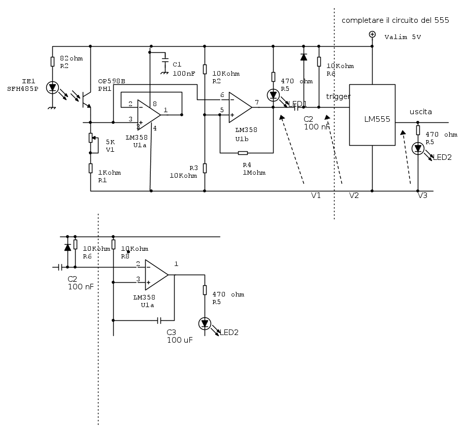

cioè funziona il sensore, funziona l'NE555
se collego l'out dell'operazionale al condensatore C2 e quindi al trigger dell'NE555,
avvicino la mano al sensore che passa da +5v a 0v, l'NE555 non si attiva..
Hai montato il LED sulla uscita sensore? Si accende/spegne correttamente ?
se stacco la parte sensore e metto la massa diretta sul C2, l'NE555 parte e si stoppa nel tempo prestabilito dal trimmer...
per farlo ripartire devo portare C2 prima a +5v e poi di nuovo a 0V
Per "portare C2 " intendi tensione ingresso C2 (L'uscita C2 è connessa al trigger)?
Pare un funzinamento normale, il condensatore deve scaricarsi portando entrambi i capi a +5 V.
Poi quando la tensione ingresso C2 viene portata a 0 V, l'altro capo del condensatore porta l'ingresso trigger a 0 V e comanda monostabile.
Se cortocircuiti il condensatore funziona (vedi caso 1) ?
Per evitare malintesi, completa lo schema elettrico del 555 e assegna una sigla ( V1, V2, ..ecc) alle tensioni presenti.

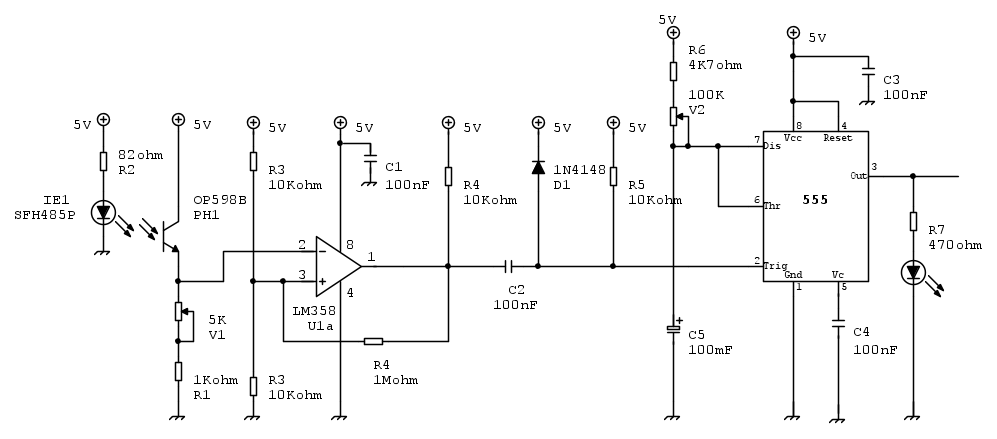

Messaggioda Foto UtenteAtomo » 21 apr 2020, 16:59
no scusami funziona tutto… ora invio lo schema completo...

Invio anche la versione che risparmia il 555.

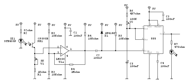

Cosi funziona… correggetemi se mi sono dimenticato qualcosa...GRAZIE. =D>

Una osservazione: scommetto che C5 indicato da 100 mF in realtà è da 100 uF,
o forse è proprio da 100 millifarad ? :-)

Preferisco usare il sistema dell'NE555, anche perché senza non ho capito poi come farei a cambiare la temporizzazione…
Comunque grazie a tutti! =D>
Una ultima domanda per il pilotaggio di una piccola pompetta peristaltica (per esempio 12Vdc/1A) che transistor mi consigliate di usare sull'uscita del NE555?
