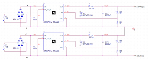

[28] Re: SMPS con IR2153
Salve!
Dopo tanto tempo ritorno su questo progetto, solo che a differenza del primo circuito mostrato ho aggiunto alcune modifiche.

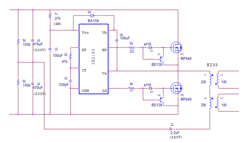

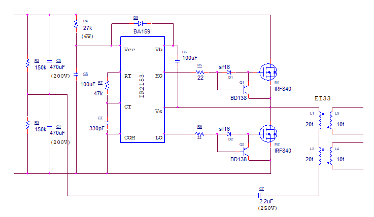

1) Ho pensato di aggiungere un BJT e un diodo per scaricare le gate dei MOSFET.
Il problema è che non ho due SF16. Posso utilizzare due HER108S?

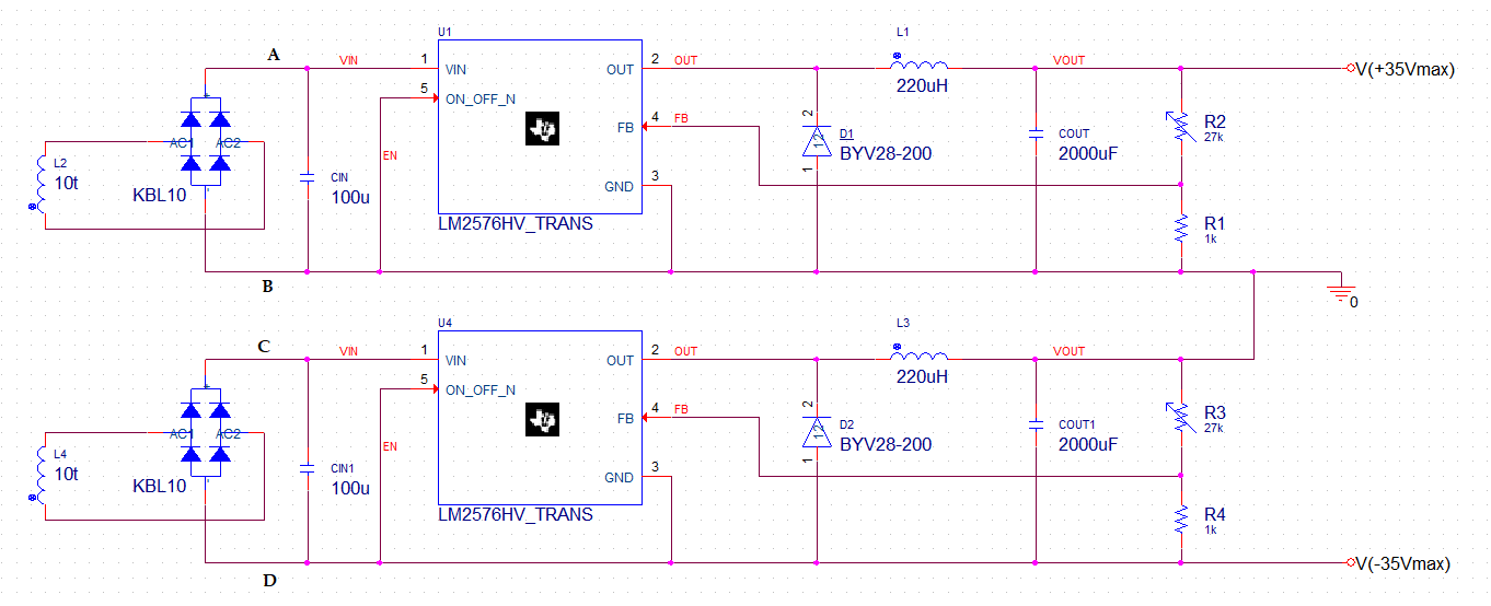

2) L'uscita la voglio fare con due LM2576HV-adj. Voglio avere 3 uscite: un GND, un'uscita che varia fino ad un massimo di 35V (per quanto riguarda la corrente mi basta un massimo di 3A), e un'uscita negativa che varia fino ad un minimo di -35V. Per fare ciò voglio utilizzare questo circuito:
Secondo voi potrebbe funzionare?

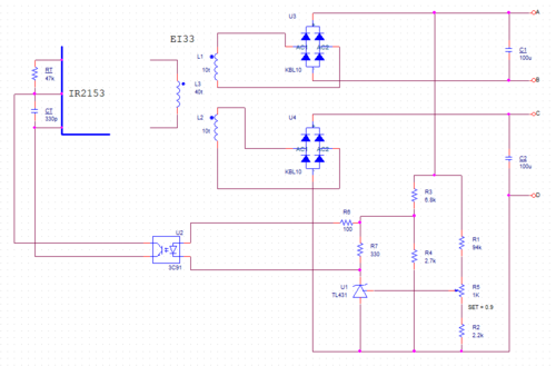

3) Inoltre voglio aggiungere anche un optocoupler (C1010) con un TL431 collegato come nel immagine qui sotto:
Che ne pensate?
Che ne pensate?
[29] Re: SMPS con IR2153
Non credo siano necessari i transistor sui gate e comunque i BD138 non mi pare siano adatti allo scopo.
La retroazione fatta con l'optoisolatore non ha senso, al massimo con quel collegamento riesce a far variare la frequenza di commutazione dell'IR2153 o a farlo smettere di oscillare ma di certo non riesce a controllare la tensione di uscita che con quell'integrato e con quel circuito non è controllabile e che comunque non serve controllare perché la stabilizzazione la farebbero i due regolatori che hai messo a valle.

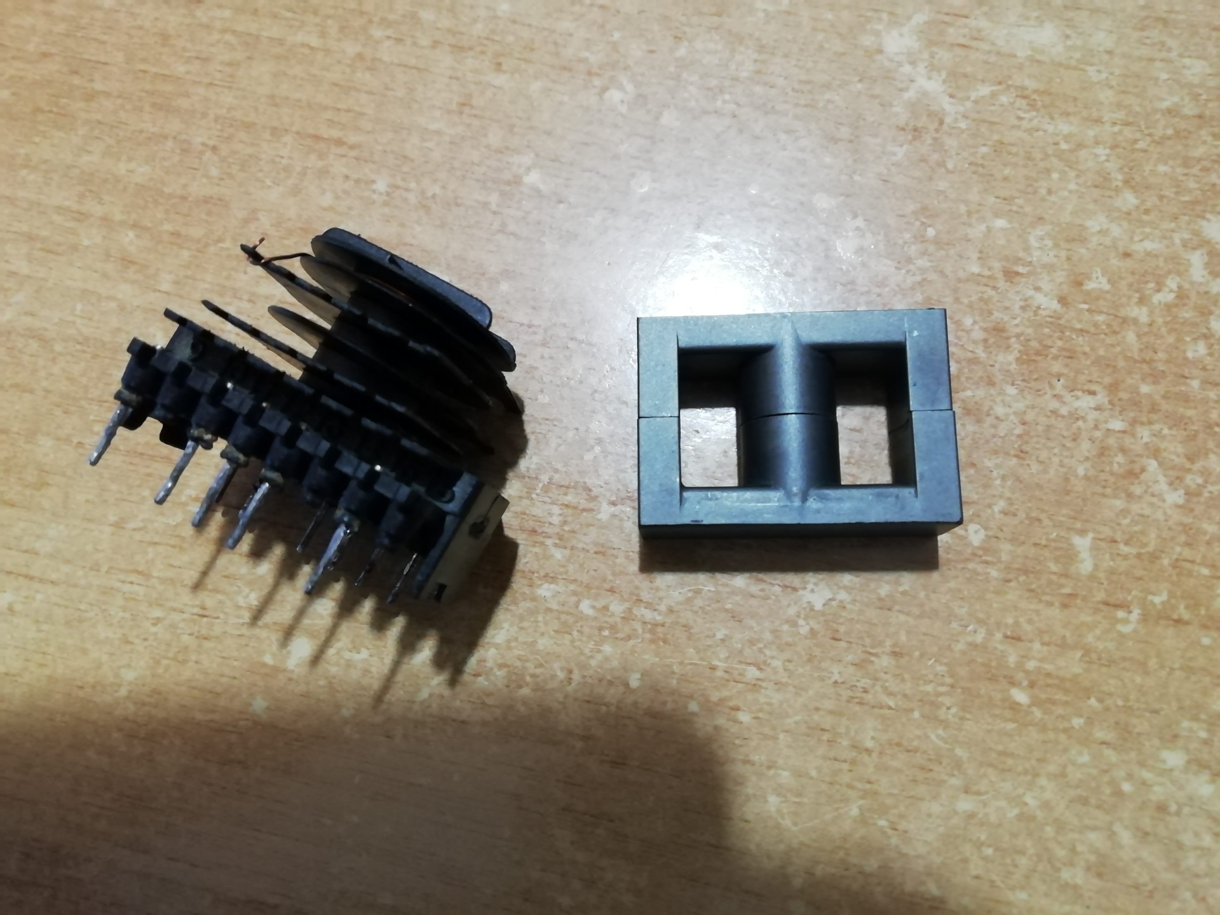

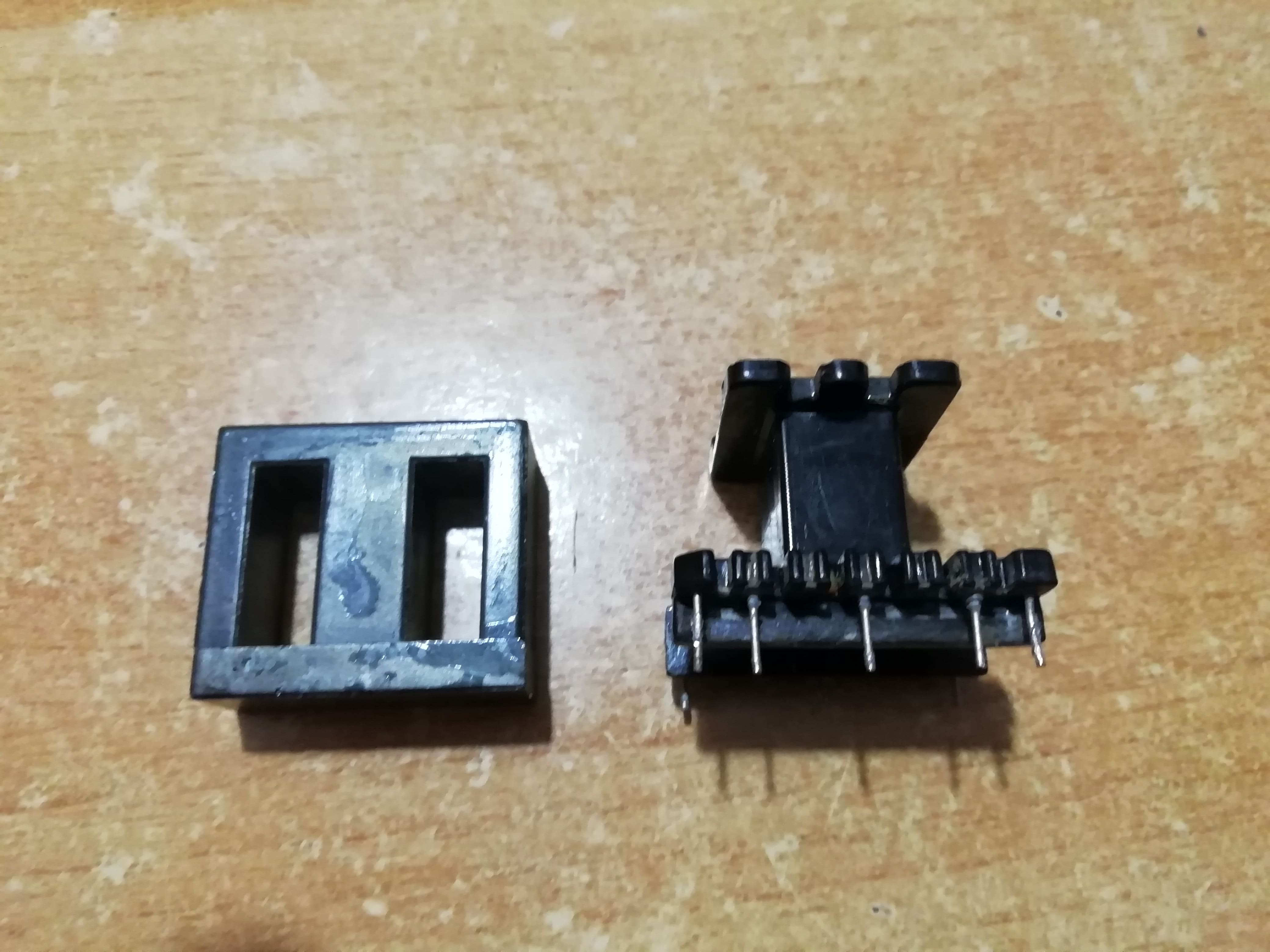

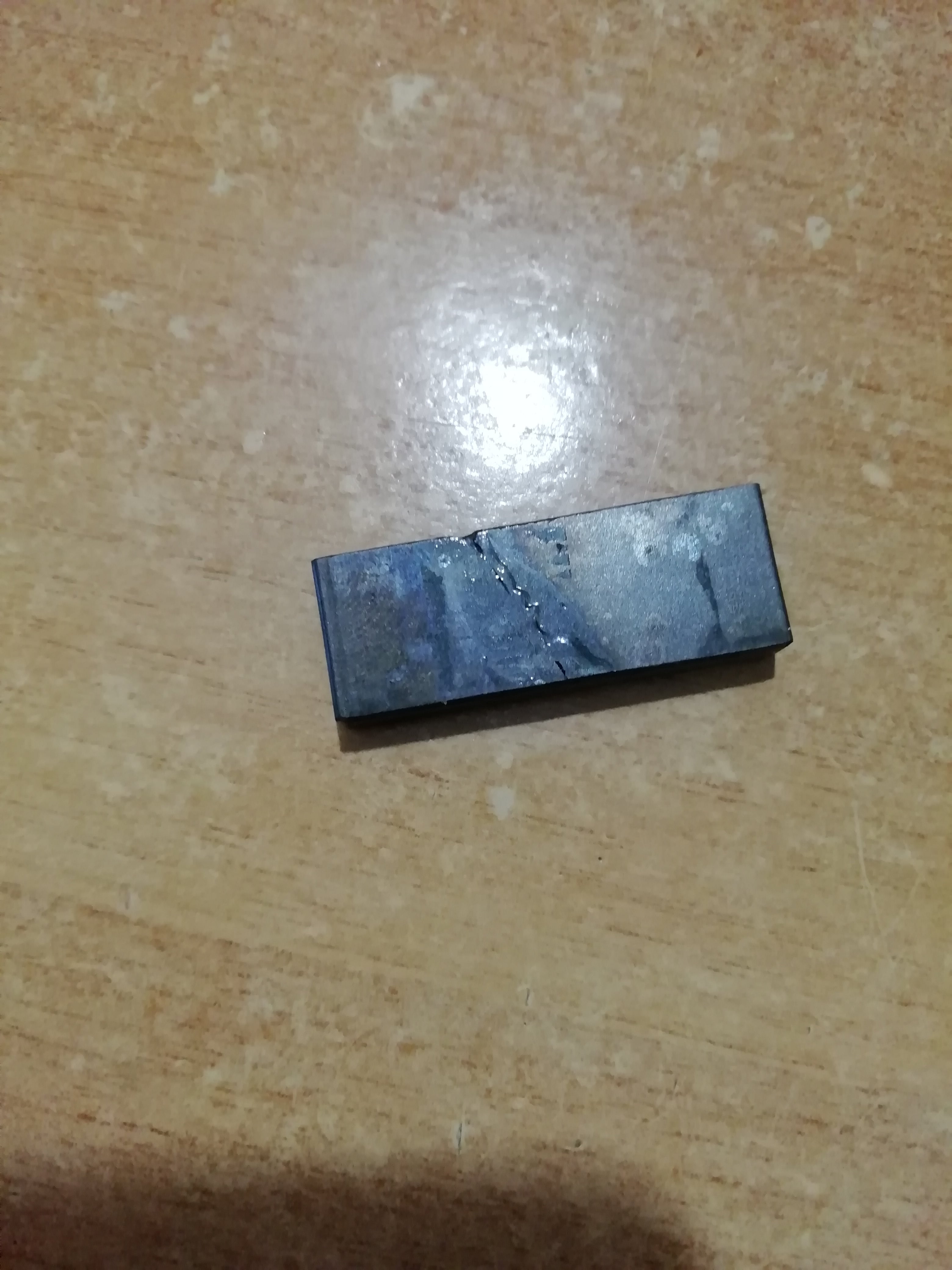

Inoltre per quanto riguarda il trasformatore nel progetto iniziale il trasformatore doveva avere al primario 40 spire con filo di diametro 0.6mm, mentre i due secondari ognuno da 10 spire con filo sempre di diametro 0.6mm. A mio avviso questo non ha senso perché se considero al secondario al meno 3A con una densità di corrente di 3A/mm^2 devo avere un filo di almeno 1mm^2 cioè circa 1.13mm di diametro. Sempre nel progetto iniziale, a quale mi sono ispirato, il trasformatore doveva avere un aria di sezione tra 90 e 140mm^2 ed era scritto che andava bene anche un trasformatore EI33. Io ho un trasformatore EI33 che potete vedere qui sotto:
I problemi di questo trasformatore sono tre. Una è il fato che è tropo piccolo e se faccio un secondario con filo di 1mm^2 non basta lo spazio per avvolgere i fili. Inoltre per fare l'isolamento tra avvolgimenti non ho il solito nastro che si usa per fare l'isolamento (quello giallo) posso usare nastro normale o nastro isolante (quello nero). L'ultimo problema è che ieri mi è scivolata la parte a I del trasformatore e si è spezzata, lo attaccata ma comunque porterà delle perdite in più immagino.
Nel frattempo ho trovato un altro trasformatore preso da una TV a tubo catodico MIVAR il trasformatore è TSM5 però non sono riuscito a trovare nessun datasheet. Come dimensione penso che potrebbe andar bene, ma visto che lo preso da un convertitore che lavorava a potenze minori di 300W ho qualche dubbio per quanto riguarda il nucleo. Nel caso di questo trasformatore l'isolamento è già fatto.
Ora non so quale scegliere, ho anche trasformatori più grandi ma tutti hanno un gap.
Questo alimentatore lo voglio utilizzare come alimentatore da banco, perché non ho un alimentatore con tre uscite (GND, positiva e negativa).
Grazie!
Grazie!
