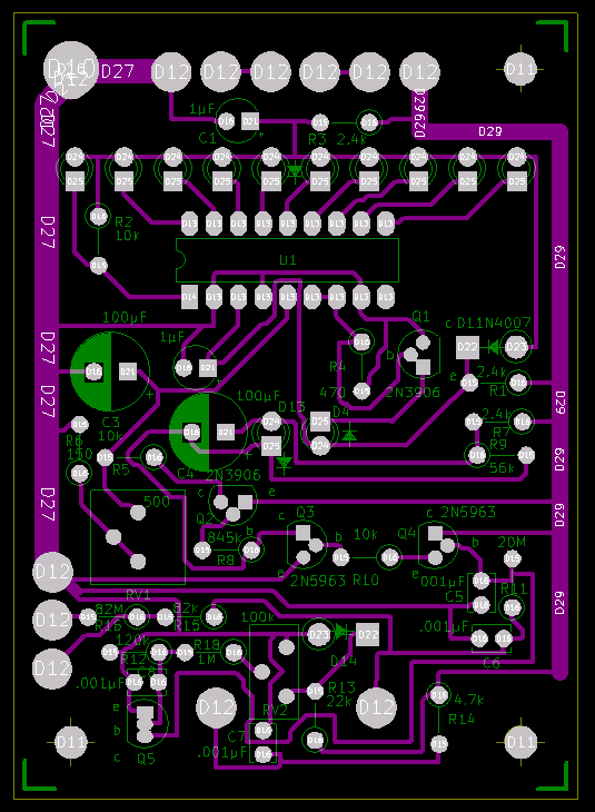

Il circuito non e' particolarmente complesso da fare.
Comunque ci sono dei Tool come kicad che ti permettono di fare un PCB senza troppli problemi.
Utilizzando delle librerie per l'ingombro dei componenti e' più' facile piazzare i componenti.
Poi passi il tutto alla cnc.

stefanob70 ha scritto:Il circuito non e' particolarmente complesso da fare.
Io mi sono creato una libreria in dxf quindi copio i vari componenti che ho inserito in varie cartelle li incollo nel progetto che sto creando e poi collego i componenti a mano. Non so se riuscirei ad adoperare Kicad, Il problema che ho adesso e che non so il quinto transistor cosa è, non so neppure se è un NPN oppure PNP.

Io pensavo avessi seguito lo schema elettrico che mi hai fornito nel link.
Il quinto BJT dove è stato messo?

stefanob70 ha scritto:Io pensavo avessi seguito lo schema elettrico che mi hai fornito nel link.
dovrebbe essere il Q5

Messaggioda Foto Utentestefanob70 » 23 apr 2020, 22:42
Ci sto lavorando, vorrei aiutarti,ma ci sono delle discrepanze tra lo schema pubblicato e il circuito proposto.

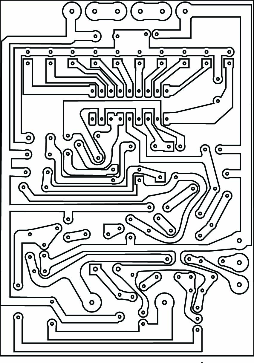

stefanob70 ha scritto:Ci sto lavorando, vorrei aiutarti,ma ci sono delle discrepanze tra lo schema pubblicato e il circuito proposto.
Ciao Stefano, purtroppo preso dalla furia di fare questo strumento che mi sarebbe servito per testare i condensatori di basso valore fino a 250v montati su schede caldaie ed altre che spesso vanno in perdita e non ho nessuno strumento per testarli non ho guardato se il circuito era lo stesso descritto in quel forum, per me sarebbe stato un a buona occasione. allego lo stampato fatto da me, le piste sono vicine perche con una fresa da 0.8 imbroglio un po la macchina e mi viene bene. credo che quello nel forum sia l'originale.
