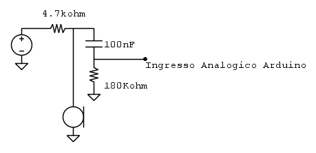

capsula a!?!? mai sentita :-o Comunque sperimentalmente sto provando questo circuito (preso da uno dei link sopra indicati) modificando per tentativi alla cieca (se era alla CECA era meglio <3 ) e funziona MALUCCIO ma meglio di niente, col seguente schema:
la R da 180kohm mi fa da pull-down ma se la sostituisco con una più piccola (di solito uso la 4.7, 10k) arduino mi segna sempre 0 in ingresso (nota: lettura analogica va da 0 a 255, in cui 0 significa 0volt e 255 significa 5volt).
Con lo schema sopra indicato, ottengo:
-> 0 in fase di silenzio
-> circa 400 se ci soffio dentro moderatamente
-> circa 700 se ci soffio dentro forte
-> circa 4 se batto le mani.
Capisco che ancora non ci siamo, ma è meglio di mezz ora fa in cui segnava o sempre zero o numeri sballati.
Idee?

[4] Re: Clap Switch
Messaggioda Foto Utenteclaudiocedrone » 23 apr 2020, 22:47
konig87 ha scritto: ...capsula a!?!? mai sentita :-o...
Microfono a elettrete...
in ogni caso se anche come hai collegato la tua capsula adesso devi soffiarci forte dentro per avere un risultato mi pare evidente che serva amplificarla.
Messaggi: 15302

ok, posso amplificarla con un lm358? invertente o non? o va bene un BJT?
