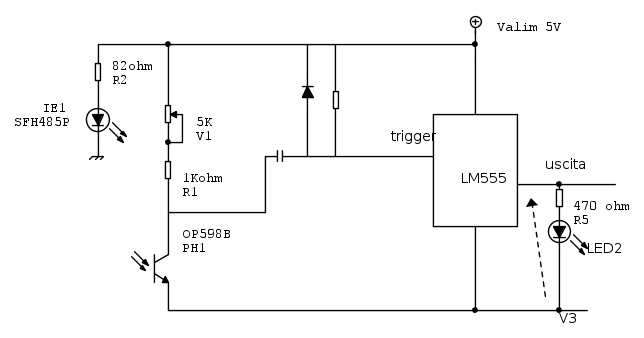

Ma se vuoi usare il 555 allora l’LM358 non ti serve proprio...
Il 555 ha già un comparatore interno sul trigger, che commuta a Vcc/3
Non ti serve altro.

PietroBaima ha scritto:Il 555 ha già un comparatore interno sul trigger, che commuta a Vcc/3
Commuta dalle parti di Vcc/3, ha però una tolleranza enorme.
Ci avevo pensato anch'io, poi ho visto che il datasheet non indica se la tolleranza è dovuta alla variazione tra componente e componente (che si potrebbe calibrare) o alla variazione di temperatura (piú difficile da eliminare).
Se si volesse seguire questa strada, metterei un "riferimento di tensione" (nulla di oltremodo preciso) sul pin voltage control del 555 per imporre un threshold definito esternamente.

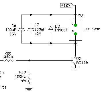

Atomo ha scritto:Una ultima domanda per il pilotaggio di una piccola pompetta peristaltica (per esempio 12Vdc/1A) che transistor mi consigliate di usare sull'uscita del NE555?
Due transistor di facile reperibilità: TIP122 (darlington) oppure IRF540N (FET).
Ricordati il diodo di ricircolo.
Non ti serve altro.
la cosa si fa interessante... visto che riuscirei a fare un circuito ancora più piccolo :D
uno schemino da provare?

Togli tutto tra il fototransistor e il condensatore.
Non avendo piú lo stadio invertente, devi invertire l'azione del fototransistor scambiandone la posizione con il resistore.
Insomma, qualcosa così:
Il tuo valore di trigger si sposta così da 2.5 V a circa 3.2 V.

Scusatemi va bene collegato all'out del NE555 per pilotare una pompa peristaltica?

Dato che c'è D3, C7 e C8 sono inutili, anzi dannosi perché provocano un impulso di corrente alla chiusura del transistor

ma essendo un motore a spazzola non e meglio filtrare l'alimentazione della pompa?
come sarebbe meglio allora?

Allora lascia solo C7 da 100 nF come filtro antidisturbo .

Come hai dimensionato R20?
Così ci accendi poco...
O prendi un darlington come ti avevo detto o aumenti sostanzialmente la corrente di base.
