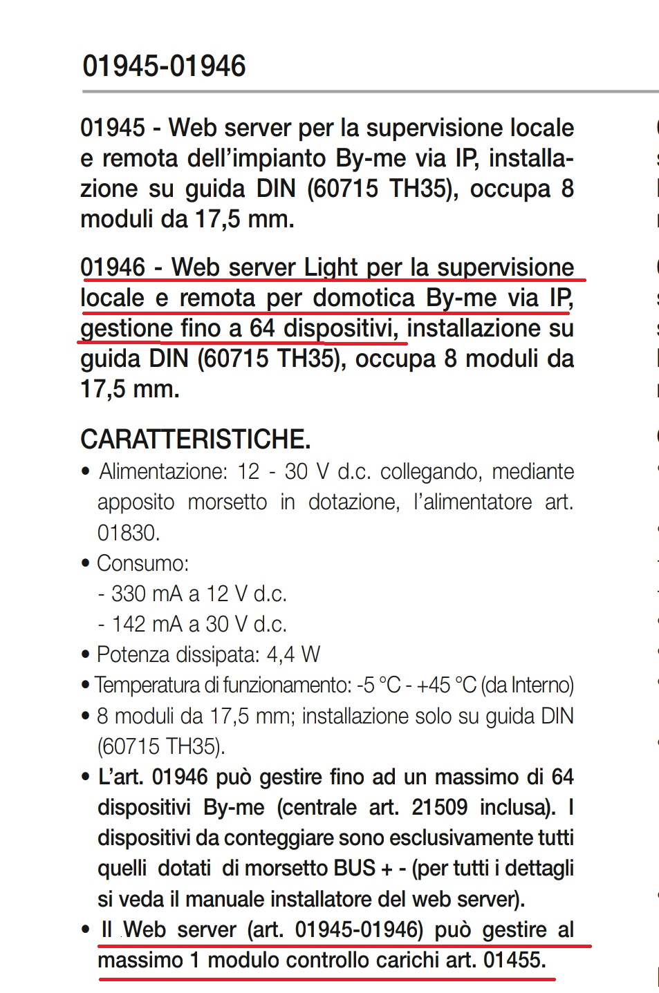

Sì ho cercato anche sul sito Vimar i manuali di entrambi ma ne trovo sempre uno dove vengono citati insieme e le singole descrizioni sono praticamente uguali l'unica differenza è che per quello da 1200€ è indicato che comanda solo un dispositivo per la gestione dei carichi mentre il light che costa un po' meno non ha questa indicazione ma invece è indicato che supporta fino a 64 dispositivi...per questo non capivo la differenza di prezzo

ERiK24387 ha scritto: l'unica differenza è che per quello da 1200€ è indicato che comanda solo un dispositivo per la gestione dei carichi
Credo non hai letto bene il mio post[10]
E' tutto il contrario di ciò' che ho scritto,la versione Light gestisce un solo carico.

Credo non hai letto bene il mio post. E' tutto il contrario di ciò' che ho scritto,la versione Light gestisce un solo carico.
Non saprei qui li cita entrambi... ti giro uno screen del manuale che ho trovato :shock: ... che confusione :roll: :roll: .... chiedo anche questa differenza all'elettricista e tvi dico

non saprei,perche dal sito della vimar si parla al plurare riguardo la gestione dei carichi da web-server.
