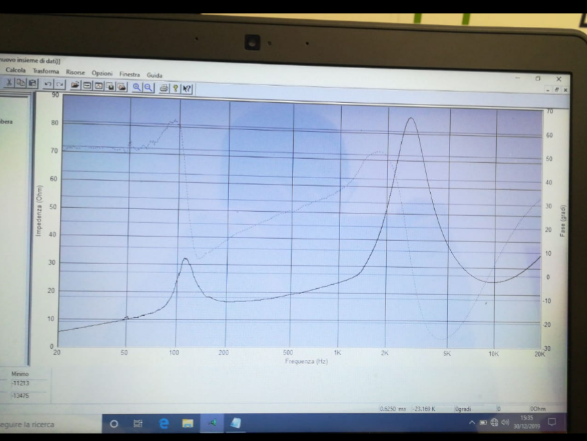

Scusa, ma non fai prima a scaricare speaker workshop e rilevare la curva di impedenza?
C'è un tutorial fatto molto bene, di un certo Claudio Negro, prova a guardare quello

Messaggioda Foto UtenteSediciAmpere » 25 apr 2020, 19:31
io lo uso anche a livello professionale
Questa è la curva di impedenza di una linea a 100V di un centro commerciale, come vedi il grafico è molto pulito
