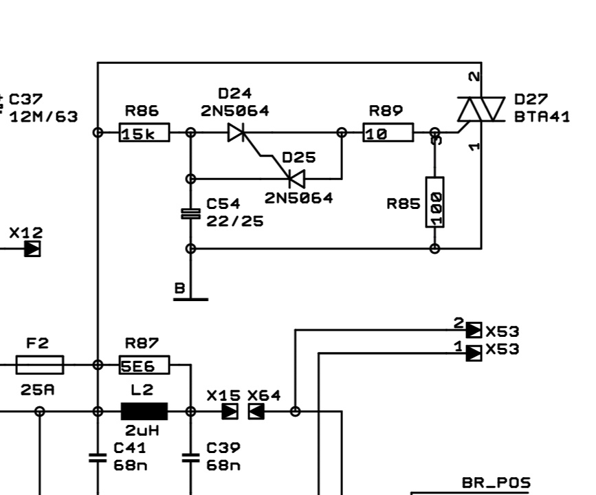

maxmix69 ha scritto:Lo schemino del Crowbar è stato molto più complicato del previsto. Non servivano gli zener come avevo detto, serviva un diac da 8v, difficile da trovare. L'ho simulato e non funzionava, mi sono andato a guardare come faceva la Peavey e ho scoperto del diac. L'ho riprogettato, un poco più complesso, ma funziona uguale.
Frequenze infrasoniche a volume elevato oppure continua da 10v in poi (qualunque polarità) mandano in conduzione il triac in parallelo all'uscita dell'amplificatore, salvando il tweeter e bruciando i fusibili.
Aggiungo lo schema originale Peavey, volendo senza modificare nulla funziona pure quello, sarà un poco complicato trovare il diac, che poi in realtà è un piccolo triac con aggiunti due zener dentro.... Guardatevi i datasheet. ;-)
Questo genere di cirquitino l'ho visto un un bheringer ep4000, mai visto prima.

Messaggioda Foto Utentepietroruta » 26 apr 2020, 17:50
Ho trovato questo, può andar bene? immagino che sostituendo gli src con altri di valore più basso possa essere attagliato???

Messaggioda Foto Utentemaxmix69 » 26 apr 2020, 19:42
Suppongo di sì.
Per essere certo costruiscilo volante, metti in serie una lampadina da 12 volt e relativo alimentatore. Se la lampadina si accende va bene. inverti la polarità dell'alimentatore, deve accendere lo stesso.
Ti consiglio di mettere un condensatore da 100nF in parallelo al triac per evitare che una variazione troppo rapida della tensione alternata possa mandarlo accidentalmente in conduzione, se no succede che invece di salvare il tweeter ti rompe l'amplificatore :mrgreen:

Messaggioda Foto Utentemaxmix69 » 26 apr 2020, 20:20
EDIT: dovrebbe funzionare senza modificare nulla.

Messaggioda Foto Utentepietroruta » 26 apr 2020, 21:56
Vedevo le specifiche del 2n5064, questo valore
Peak Repetitive Off-State Voltag è fissato a 200V, ha importanza? Non conosco bene il componente e non capisco alcuni valori, dite che va bene ugualmente?

Messaggioda Foto Utentemaxmix69 » 26 apr 2020, 23:01
si, vai tranquillo, come stanno montati innescano a pochi volt. Ti ho detto, sono 4 componenti, montali volante e prova. Io non ho pensato di fare così, ma adesso che l'ho visto.... :mrgreen:
