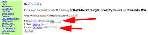

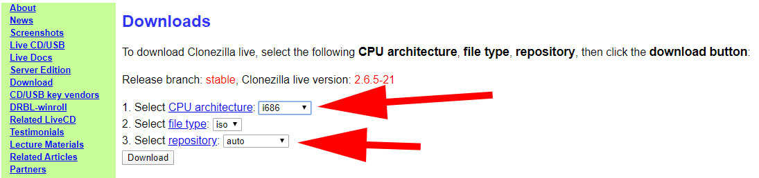

Devo scaricare Clonezilla ma sono arrivato a questa schermata e non so cosa scegliere nella prima e terza riga (vedi foto)
Cosa devo scegliere?
Premessa: io possiedo un PC con processore i7, Windows 10 e voglio utilizzare Clonezilla con CD
Cosa faccio?
Cosa faccio?

1: amd64 (i processori 32 bit non si vedono da 15 anni)
2: iso
3: auto va benissimo, ma io di solito scelgo sourceforge
2: iso
