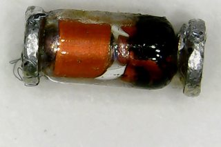

Ciao,
sto crecando di sistemare la scheda di un display LCD, il led che illuminano lo schermo non si accendono.
Il display è un TG12864H-18, non ho trovato il datasheet ma ho trovato i due sotto
http://www.tinsharp.com/downloadRepository/1721123d-9173-42c9-878b-34339b52ab22.pdf
http://www.tinsharp.com/downloadRepository/00e67c84-b4a3-418f-b90f-1b57eb79bd5e.pdf
Ho rimosso la backlight ed alimentandola con 3,3V e resistenza per limitare la corrente si accende, quindi il problema non è li.
Qui si vede la parte di circuito per alimentare i LED.
A questo punto penso che il problema sia il diodo D1, rimosso il diodo i 3,3V arrivano sui pin della backlight.
Il diodo è questo
La mia dubbio è, che tipo di diodo potrebbe essere?
Un normale diodo raddrizzatore?
Uno zener da 3,3V per proteggere da sovratensione?
Se non mi sono sbagliato il circuito sarebbe così

E' possibile sia uno zener, indica il lato di entrata e di uscita del circuito, dalla foto non si capisce

Propenderei per lo zener, rimane il dubbio del perché si sia guastato.
Ti suggerirei di verificare in prima battuta la tensione in entrata.
Secondariamente, se hai un alimentatore stabilizzato, prova a misurare l'assorbimento dei LED a 3,3V, così si può stimare come si comporta il circuito. Fermo restando che lo zener nato male può capitare.

Dunque tra i pin in ingresso (J3 J4) tolto il diodo e scollegato il led misuro 3.3V
L'alimentatore stabilizzato al momento non ce l'ho (potrei farlo al volo con lm317) comunque nel datasheet del diaplay più simile indica 15mA.
Ho dimenticato di dire che col multimetro in test continuità il diodo smontato suona in entrambe le direzioni
PS altra cosa i due resistori sono da 18 ohm (180 è il codice sopra)

Il display è specificato per 3,3 o per 5 V ?

Nel tuo circuito a quanto viene alimentato ?
Ritengo probabile il diodo sia uno zener, il dubbio è se serva per stabilizzare la tensione a 3,3 V oppure a limitare i danni in caso di sovratensione, per cui potrebbe essere da 3,6 V

Ignorantemente, ma se fosse uno Zener perché la serigrafia è di un diodo "normale"?
Messaggi: 15302
[10] Re: LCD backlight guasta
Messaggioda Foto Utenteedgar » 28 apr 2020, 18:00
Come cantava Battisti "hai ragione anche tu".
Un diodo normale messo così potrebbe al massimo proteggere dall'inversione di polarità I LED ma non l'elettronica a monte, però tutto può essere
