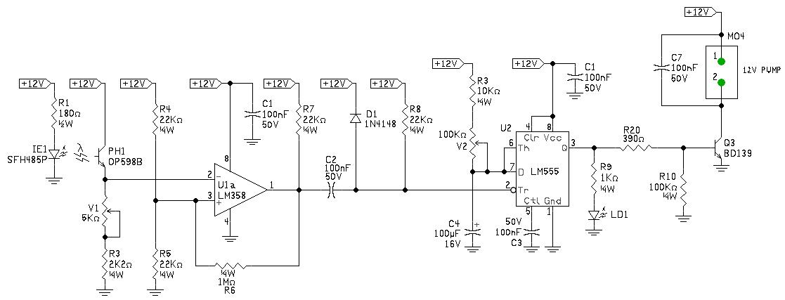

sono un programmatore e ho avuto sempre la mania di rendere sempre più performante ed efficiente il codice... mi sto appassionando da un po anche all'elettronica e trovo il vostro forum molto ben fatto... mi piacerebbe approcciarmi all'elettronica con la stesso criterio con cui realizzo la programmazione...
ricapitolo che cosa vorrei realizzare per "divertirmi/imparare/farequalcosadiutile"
idea: realizzare un distributore di gel per le mani con una pompetta peristaltica 12V assorbimento sotto i 500mA che ho già, comandata da un sensore che quando avvicino le mani si attiva.
Ovviamente devo avere un trimmer (V1) per poter regolare la distanza delle mani dal sensore e un trimmer (V2) per regolare il tempo di azionamento della pompetta per dosare la quantità di gel...
E mettendo insieme un po di ricordi e con i vostri consigli è uscito fuori questo:
anche se a molti potrebbe sembrare molto banale come circuito, vorrei che sia il più stabile, affidabile e performante anche in termini di consumi possibile.
Sono sicuro che grazie a molti di voi posso imparare molto anche da questo semplice circuito, grazie.
Ho esagerato?.. :oops: :mrgreen: :lol:

Foto UtenteAtomo, esattamente come il software/firmware, non importa quanto banale sia il circuito, l'importante è che sia ben fatto e strutturato.
Usare un operazionale e un 555 è abbastanza una porcheria, in termini hardware, conviene usare operazionali O un 555.
Se poi vuoi realizzare quanto dici, può essere che ci sia un microcontrollore alla gestione del tutto.
Se così fosse e hai a disposizione un paio di GPIO puoi rimuovere tutto e usare direttamente il microcontrollore.
Come sempre, prima di partire in quarta a disegnare un circuito, conviene buttare giù le specifiche realizzative.

concordo pienamente e ovviamente con un micro sarebbe tutto un altro discorso...
ma ci terrei a migliorare quello che con voi ho costruito... che tra l'altro ho provato funziona...
ora vorrei solo adattarlo a una tensione di alimentazione di 12V e sostituire l'emettitore e ricevitore IR con due più facilmente reperibili ed economici visto quello che devono fare...
se mi date delle indicazioni su cosa modificare nello schema attuale ve ne sarei molto grato, grazie.

Se vuoi che sia onesto con te, se dovessi fare il circuito che richiedi lo farei in modo drasticamente diverso.
Quel circuito risente di diversi problemi, per esempio la luce ambientale, per dirne solo uno.

Concordo con PietroBaima
Mettere un LM358 e un 555 è uno spreco. In un progetto economico ne basta uno dei due.
Progettare/realizzare qualcosa di semplice allo stato dell'arte è maledettamente difficile....
Dipende anche dagli obiettivi:
vuoi relaizzarne uno per uso domestico...
ne vuoi costruire una preserie di 100 ?
Una serie di 1000 ?
o 10000 ?
Il circuito che hai realizzato e provato, potrebbe avere i seguenti punti deboli:
Tensione di alimentazione 12 V, quanto è stabile ? Allo spunto della pompa di quanto si abbassa ?
Alimentare l'elettronica con 5 V dal 12 V tramite un obsolescente 7805 ?
E' sensibile al livello di luce ambiente.
Se la luce è artificiale potrebbe avere una componente a 100 Hz, che potrebbe fare commutare di continuo il circuito, aumentando la dissipazione del transitor che si danneggia. Lo puoi escludere?
Magari nel prototipo non succede, ma in 100 diverse applicazioni, avrai un cliente sfortunato insoddisfatto.
Metti un condensatore per realizzare filtro passa basso.
Riguardo la scelta di altri fotodiodi, fotosensori, ha esaminato le caratteristiche, ma non le ho comprese bene, troppa fatica...
Occorre conoscere la distanza fra emettitore e sensore e il grado di schermatura dalla luce ambientale.

Sono d'accordo con voi, Foto UtenteMarcoD e Foto UtentePietroBaima, però credo che qui lo scopo sia passare il tempo in quarantena facendo i primi passi in un campo di interesse, correggimi se sbaglio Foto UtenteAtomo.
E sinceramente l'uso del 555 fatto qui mi sembra meno peggio di tanti altri presenti in questo forum.
Pietro, ti ricordi il circuito di ieri con il pin trigger del 555 flottante usato come sensore capacitivo? :- :- :-
La capacità di astrarre dei blocchi dallo schema che sono a sè stanti (in questo caso emettitore, rilevazione e condizionamento del segnale, timing, e stadio di potenza) è una dote da non sottovalutare.
A questo punto si può fare l'ottimizzazione dei singoli blocchi (scopo dichiarato dell'OP). Se nella prima versione ci mettiamo un 555 per la temporizzazione non è elegante -d'accordo con voi- ma non è la fine del mondo.
In un secondo momento possiamo metterci un opamp o un microcontroller.
Le interferenze da luce ambiente sono assai limitate dalla scelta (casuale o mirata? ;-) ) di Atomo di usare un fotodiodo con filtro IR integrato.
Per voi e per me è evidente cosa c'è da migliorare.
Per un programmatore forse meno.
Lasciamogli la soddisfazione di un circuito imperfetto che però capisce e che proprio cagare non fa (ripeto: a differenza di molta pattumiera che mi tocca vedere).
Se ne nasce una passione potrà ottimizzarlo e renderlo appetibile anche a noi in futuro :mrgreen:

Atomo ha scritto:se mi date delle indicazioni su cosa modificare nello schema attuale ve ne sarei molto grato, grazie.
Come detto, cerca "amplificatore a transimpedenza" o "transimpedance amplifier" e cerca di adattare lo schema.
Poi posta qui e ne riparliamo.
