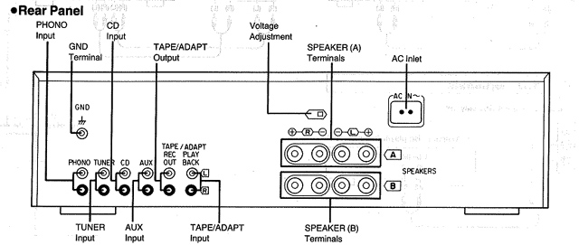

L'amplificatore ha un'uscita tape-out oppure pre-out?

[26] Re: problema con amplificatore hi-fi un canale non funziona
Messaggioda Foto Utenteedgar » 30 apr 2020, 8:00
SediciAmpere ha scritto:L'amplificatore ha un'uscita tape-out oppure pre-out?
Ha il tape out :ok:
Qui c'è Il manuale

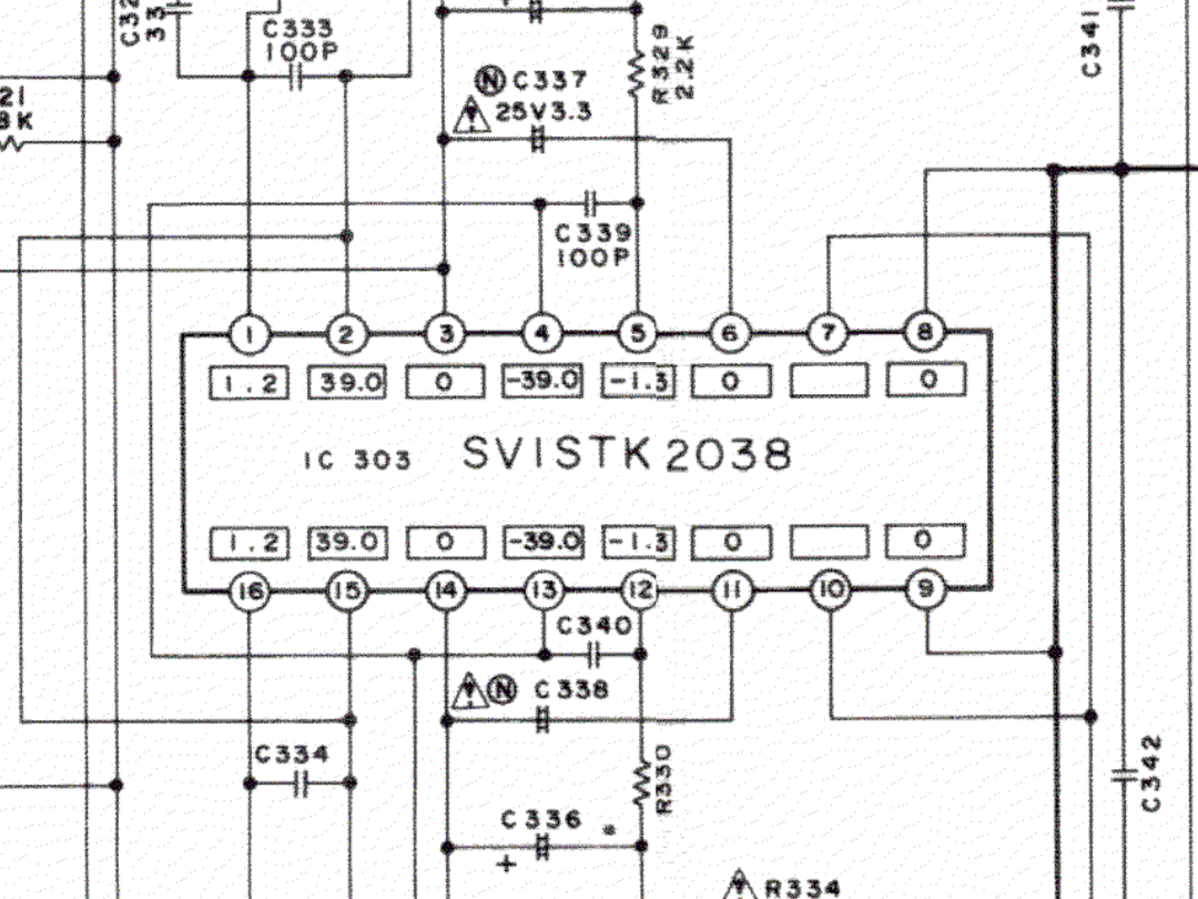

Se si vuol dare un aiuto visto che adesso c'è uno schema ditegli cosa e dove deve testare credo che incominciando a fare qualche misura con il tester aiuterebbe perlomeno a capire qualcosa per andare avanti.

Messaggioda Foto UtenteSediciAmpere » 30 apr 2020, 8:42
Provare a collegare un cellulare o un lettore mp3 nell'USCITA "tape rec out" e provare se il problema è ancora presente
La prova successiva è quella di misurare le tensioni, prova difficile e rischiosa:
Metti il puntale nero del tester nel morsetto GND e misura la tensione sui pin dell'integrato IC303 siglato SVISTK-2038, dovrebbero corrispondere a quelle all'interno dei rettangoli.
ATTENZIONE a non toccare 2 pin contemporaneamente con il puntale del tester: rischi di prenderti una grossa fiammata in faccia e rendere l'amplificatore definitivamente non riparabile, se ti tremano le mani o se il puntale non ha la punta abbastanza sottile, lascia perdere.

[29] Re: problema con amplificatore hi-fi un canale non funziona
Messaggioda Foto Utenteelektronik » 30 apr 2020, 8:59
SediciAmpere ha scritto:Provare a collegare un cellulare o un lettore mp3 nell'USCITA "tape rec out" e provare se il problema è ancora presente
ATTENZIONE a non toccare 2 pin contemporaneamente con il puntale del tester: rischi di dover portare l'amplificatore al crematorio
Bravo Foto UtenteSediciAmpere, questi sono gli aiuti che mi piacciono, perché mirati e messa in guardia per quando riguarda i rischi

[30] Re: problema con amplificatore hi-fi un canale non funziona
Messaggioda Foto Utenteabusivo » 30 apr 2020, 10:11
SediciAmpere ha scritto:...La prova successiva...
Ma hai trovato lo schema elettrico?
Io non so se monta l'STK2038, sono andato a memoria!
