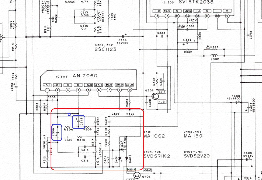

GmRacing ha scritto:... tra gli ingressi due hanno lo stesso problema ,il terzo funzionano male tutti e due i canali
Si ma se non dai dettagli non capiamo niente e non possiamo aiutarti!
Quali ingressi?
Io ho la sfera di cristallo a fare la revisione e non so quando me la ridanno!
Gli ingressi hanno un nome che noi possiamo confrontare con lo schema elettrico.
Probabilmente hai messo il tuo generatore di segnale sull'ingresso PHONO ed è normale che si senta male.
Fai un ultima prova: fai migrare anche Q301 con Q302.
Sono due transistor ed è anche facile.
Vai, fai questo cambio e lascia stare le prove random!

[74] Re: problema con amplificatore hi-fi un canale non funziona
Messaggioda Foto Utenteabusivo » 1 mag 2020, 0:12
Ho notato che sulle giunzioni Collettore-Emettitore c'è una forte caduta di tensione.
Magari te la cavi con poco...

[76] Re: problema con amplificatore hi-fi un canale non funziona
Messaggioda Foto Utentesetteali » 1 mag 2020, 0:14
allora hai invertito i due IC pilota , ma il risultato non è cambiato.
Come ti avevo già accennato prima e come ti è già stato suggerito, potrebbe essere benissimo anche il finale che ha un canale difettoso, potresti controllare le tensioni confrontandole tra loro, dato che i collegamenti sono speculari.
Però potrebbe essere anche un condensatorino sulla controreazione, te li evidenziati e questi faresti alla svelta a cambiarli, senza stare a provarli con strumenti
Alex

[77] Re: problema con amplificatore hi-fi un canale non funziona
Messaggioda Foto UtenteGmRacing » 1 mag 2020, 0:28
cambio fatto non è cambiato niente sempre uguale.

[78] Re: problema con amplificatore hi-fi un canale non funziona
Messaggioda Foto UtenteGmRacing » 1 mag 2020, 0:30
setteali ha scritto:Però potrebbe essere anche un condensatorino sulla controreazione, te li evidenziati e questi faresti alla svelta a cambiarli, senza stare a provarli con strumenti
se mi spieghi meglio posso riprovare sul finale
e per il condensatore cioè quale

[79] Re: problema con amplificatore hi-fi un canale non funziona
Messaggioda Foto Utentesetteali » 1 mag 2020, 9:31
Si scusa, ero convinto di aver inviato il disegno

[80] Re: problema con amplificatore hi-fi un canale non funziona
Messaggioda Foto UtenteSediciAmpere » 1 mag 2020, 9:37
Oppure i due condensatori C335 e C336, da 47uF 50V
(ma io non sono ancora convinto al 100% che sia un problema elettronico e non di "falso contatto" Foto UtenteGmRacing, puoi fare un'ultima prova semplice, poi sto zitto, ponticellare tra di loro, con un cavetto rca-rca, le due uscite TAPE REC left e right)
