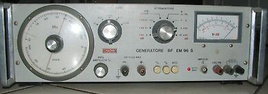

Messaggioda Foto Utenteelektronik » 2 mag 2020, 13:01
SediciAmpere ha scritto:Chi sono? Uno è sicuramente Piercarlo e l'altro?
Bravo Foto UtentePiercarlo che mi piacerebbe risentire, ma c'è anche Foto UtenteBrunoValente che spesso ha dato delle risposte mirate anche riguardo ai guasti negli amplificatori

[137] Re: problema con amplificatore hi-fi un canale non funziona
Messaggioda Foto Utenteelektronik » 2 mag 2020, 13:13
edgar ha scritto:
GmRacing ha scritto:se non ci son altre soluzioni
La soluzione sarebbe un oscilloscopio per osservare il segnale, se il segnale entra pulito nell'amplificatore di potenza e ne esce distorto, come si dice qui c'è poco da sfogliare le verze :mrgreen:
Ciao Foto Utenteedgar io ho un oscilloscopio che non so usare, molti hanno tentato di spiegarmi ma io se non vedo non riesco a capire. Aiutami se puoi, quindi uno mette a massa il coccodrillo della sonda del microscopio a nadda e l'altro puntale all'uscita del preamplificatore - entrata modulo o finale ampli e il segnale e pulito mentre mettendo il puntale all'uscita del modulo apli o finale e distorto significa che il finale e in avaria. Come si riconosce un segnale audio pulito da uno distorto?

[138] Re: problema con amplificatore hi-fi un canale non funziona
Messaggioda Foto UtenteSediciAmpere » 2 mag 2020, 13:22
Devi inviare una sinusoide agli ingressi e vedere se esce una sinusoude di ampiezza maggiore

[139] Re: problema con amplificatore hi-fi un canale non funziona
Messaggioda Foto Utenteedgar » 2 mag 2020, 13:57
Se l'oscilloscopio ha due canali. la cosa più immediata è collegare un canale all'entrata e l'altro all'uscita
Se le due forme d'onda sono uguali come forma, tutto bene, se sono diverse il segnale è distorto

[140] Re: problema con amplificatore hi-fi un canale non funziona
Messaggioda Foto Utenteelektronik » 2 mag 2020, 15:03
edgar ha scritto:Se l'oscilloscopio ha due canali. la cosa più immediata è collegare un canale all'entrata e l'altro all'uscita
Si ho un oscilloscopio a due canali 100mhz, grazie della risposta.
SediciAmpere ha scritto:Devi inviare una sinusoide agli ingressi e vedere se esce una sinusoude di ampiezza maggiore
quindi per fare questa prova serve un generatore forme d'onda, ne costruii uno che produce diversi tipi di onda regolabile con un potenziometro ma ho anche questo:
