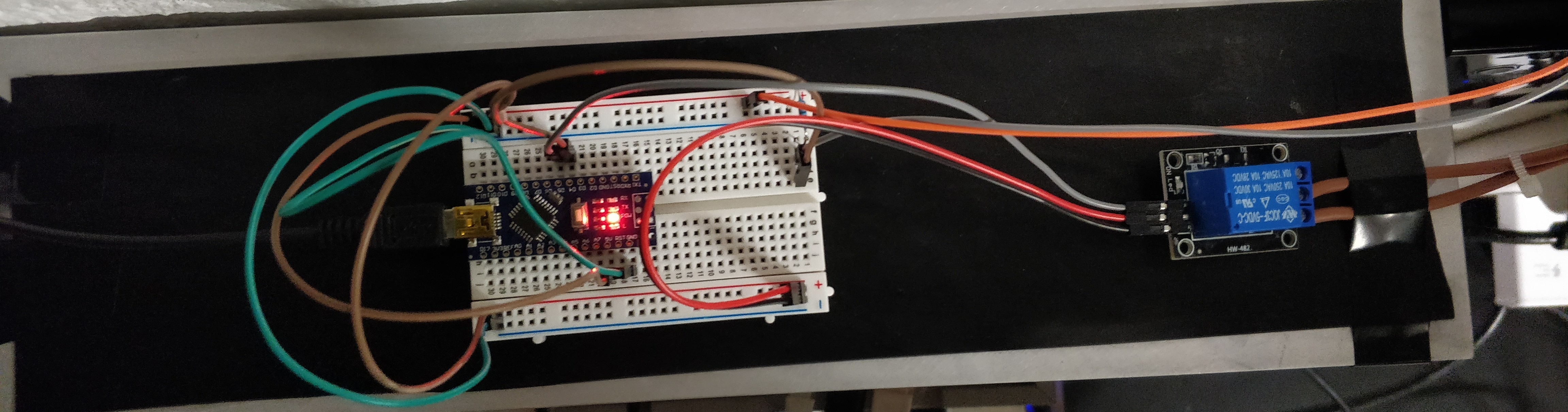

Buongiorno a tutti, è da un paio di giorni che sto cercando di accedere e spegnere delle luci al neon con un relè attaccato ad arduino, prima lo facevo con una lampadina normale e funzionava tutto perfettamente, ora che l'ho provato ad attaccare a queste luci non mi si spengono più anche se sento il "tac" prodotto dal relè condo schiaccio l'interruttore.
Pensando si fosse rotto il relè ho provato a cambiarlo con un altro ma niente sempre lo stesso problema.

Scherzi a parte, la cosa più probabile è che il circuito di innesco del neon disturbi arduino.
Metti un condensatore 100nF 400V in parallelo al contatto del relè.
Non è detto che questo risolva, in questo caso pubblica una fotografia della tua realizzazione, che proviamo a ragionarci sopra.

ho provato a collagare il condensatore [non so neanche se lo collegato nel modo giusto] ma niente, questo link (https://www.grectech.it/blog/lampada-relay/) rappresenta quello che ho fatto però apposto della lampadina c'è la lampada al neon.

Messaggioda Foto Utentega2bo » 3 mag 2020, 14:24
ecco qua

Messaggioda Foto Utentega2bo » 3 mag 2020, 14:27
dal cavo marrone di sinistra arriva la fase e da destra esce e va alla lampada

Messaggioda Foto UtentePietroBaima » 3 mag 2020, 14:29
oh mamma mia che montaggio
comunque, prendi della carta cucina di alluminio e mettine un bel po’ sotto la bread board e il relè e collegala a massa. Per non fare corto circuiti metti un foglio di carta, o meglio di cartone, sotto la scheda relè.
Non vedo il condensatore che ti avevo detto di mettere.

Messaggioda Foto Utentega2bo » 3 mag 2020, 14:43
ma quella cosa nera è una foglio di gomma spesso mezzo centimetro non credo sia possibile che faccia cortocircuito

Messaggioda Foto UtentePietroBaima » 3 mag 2020, 14:44
ok, metti l’alluminio sotto la gomma e collegalo a GND

Messaggioda Foto Utentega2bo » 3 mag 2020, 14:51
la mensolina è gia fatta in alluminio e quindi ho messo un cavo tra il muro e la mensolina e lo collegato al gnd
ora riprovo ricollegare il condensatore
