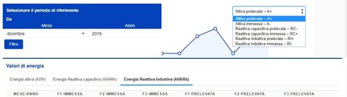

Sì, il mio motore è un asincrono standard, non sincrono. Nessun inverter e nessun controllo delle reti.
Da quando è attiva sempre avuto questo "problema".
Quello che dite nella teoria è corretto ma non è così nella pratica purtroppo. Batterie spente ed induttiva assorbita pari a zero.
Il contatore sono nel secondo quadrante.

Messaggioda Foto Utenteadmin » 2 mag 2020, 16:49
pipotino ha scritto: .. ed induttiva assorbita pari a zero.
1-Da dove lo deduci?
La seguente misura che hai inviato cosa rappresenta?
2-Come fa a funzionare l'asincrono senza assorbire energia induttiva? È un asincrono che funziona nonostante la teoria che lo nega?

Messaggioda Foto Utentepipotino » 2 mag 2020, 17:38
1. non lo deduco ma lo leggo dai contatori ufficiali e tarati oltre che dalle bollette e dal portale enel essendo contatori elettronici che registrano tutti i dati e li immettono in rete.
E' la misura del mio dispositivo interfaccia ed è la reattiva prodotta dal mio motore.
2. la mia domanda di tutto deriva proprio da questo altrimenti non avrei domandato

[15] Re: Immissione energia reattiva capacitiva e resa impianto i
Messaggioda Foto Utenteadmin » 2 mag 2020, 17:39
E non ti viene il sospetto di interpretare male le misure?

[17] Re: Immissione energia reattiva capacitiva e resa impianto i
Messaggioda Foto Utentepipotino » 3 mag 2020, 19:39
Non interpreto male le misure semplicemente perché sono misure ufficiali che Enel invia a terna e gse.
Non so se conoscete il portale produttori di E-Distribuzione spa.
Scriverò a loro una lettera per chiedere.

[18] Re: Immissione energia reattiva capacitiva e resa impianto i
Messaggioda Foto Utenteadmin » 3 mag 2020, 20:29
pipotino ha scritto:Non interpreto male le misure
Sicuro?
Hai considerato che:
potenza capacitiva immessa=potenza induttiva assorbita ?

[19] Re: Immissione energia reattiva capacitiva e resa impianto i
Messaggioda Foto UtenteDanielex » 4 mag 2020, 11:22
Suggerisco a Foto Utentepipotino la seguente procedura:
- rilevare i dati sul SPI con motore in funzione, senza batteria di rifasamento inserita;
- rilevare i dati sul SPI con motore in funzione, con batteria di rifasamento inserita selezionando il gradino idoneo secondo quanto previsto dalle indicazioni del progettista.
Ripetere la prova per alcuni giorni e postare le schermate dell'SPI.
Tutto questo considerando che la batteria di rifasamento sia montata direttamente sul motore, prima dell'SPI.
So che non sei convinto Foto Utentepipotino, ma le ragioni esposte da Foto Utenteadmin sono corrette, in un modo o in un altro il problema deve essere lì!
Mi farebbe piacere se tu facessi questa prova, l'argomento qui interessa a tutti!

Messaggioda Foto Utentepipotino » 5 mag 2020, 17:54
Grazie per il consiglio.
Premetto che il mio SPI è a monte e per leggere quelli a valle devo usare il contatore enel.
Comunque ho già fatto questa prova e in 1 mese non è cambiato nulla nei valori. né con 1, né con 2 né con 3 né con 4 batterie.
La cosa che cambiava era l'energia capacitiva immessa che aumentava man mano mettevo batterie.
Ribadisco che i valori che ho riportato sono corretti perché ripeto che sono misure del portale E-Distrubuzione spa al quarto d'ora che legge in tempo reale i miei contatori che sono di nuova generazione e quindi teleletti.
Riporto a titolo di esempio un collage del portale con i dati leggibili per chi non lo conoscesse
