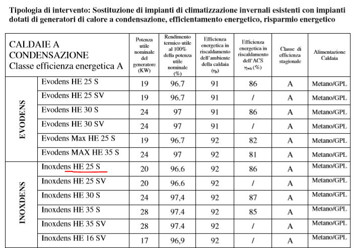

djpalla ha scritto:Come ho linkato la caldaia nuova è savio inoxdens HE 25S
i valori che hai riportato non sono corretti, quelli da inserire per la nuova caldaia li trovi in questa tabella:

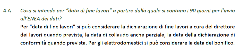

djpalla ha scritto: data fine lavori
Dalle FAQ sul sito web ENEA
Più che la data effettiva, penso sia importante la giusta cronologia nelle date dei documenti (eventuale preventivo > eventuale fattura di acconto > esecuzione dei lavori e collaudo > rilascio dichiarazione di conformità > pagamento fattura a saldo > invio dichiarazione all'ENEA entro 90 giorni).
Ti consiglio d'installare subito tutti gli elementi (termostato modulante e valvole termostatiche) che verranno così inseriti nella dichiarazione di conformità. Inoltre l'installatore potrà configurare il tutto e ottimizzare il sistema per la massima efficienza. Il termostato modulante non costa una cifra, e se è necessario il solo montaggio delle testine termostatiche te la cavi con (relativamente) poco (una ventina di euro ciascuna quelle meccaniche, circa 30 euro quelle elettroniche).
