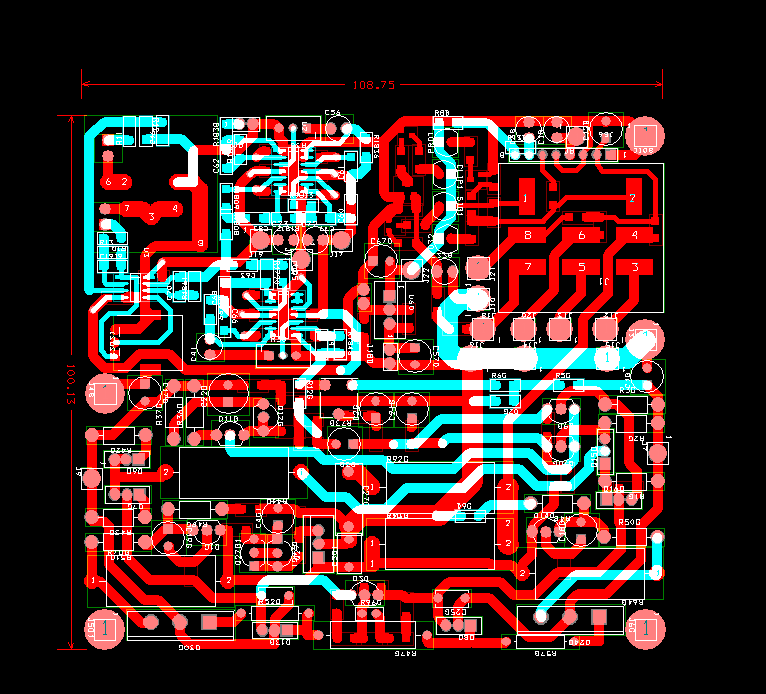

Messaggioda Foto Utentepietroruta » 11 mag 2020, 14:49
eccomi qui, non sono sparito ma ho ripreso a lavorare, intanto grazie della spiegazione, ora mi è un po piu chiaro.
l'alimentazione direi che è abbondantemente stabilizzata, grosso toroidale da 600va doppio ponte raddrizzatore e 20000uf 100v per ramo, 140v in uscita, 136v a pieno carico, con il nuovo l'ampli per il tweeter, e volume a manetta.
a proposito, ho finito il nuovo prototipo, ho ulteriormente ridotto gli spazi in una basetta da 10x11 cm:
ingresso con filtri da 24db, passa alto e passa basso con multigiri all'uscita per regolazione di fine, finale per il tweeter con la protezione a triac, ulteriore protezione e ritordo con upc1237 e grosso relay 10A, piccolo indicatore a 4 led per lo stato di protezione, accensione , segnale e per modo di dire "clip", e un auto fann control con lm317 e sonda ptc.
nuovo PCB

[99] Re: Bi amp
Messaggioda Foto Utentemaxmix69 » 11 mag 2020, 15:51
i miei complimenti!
