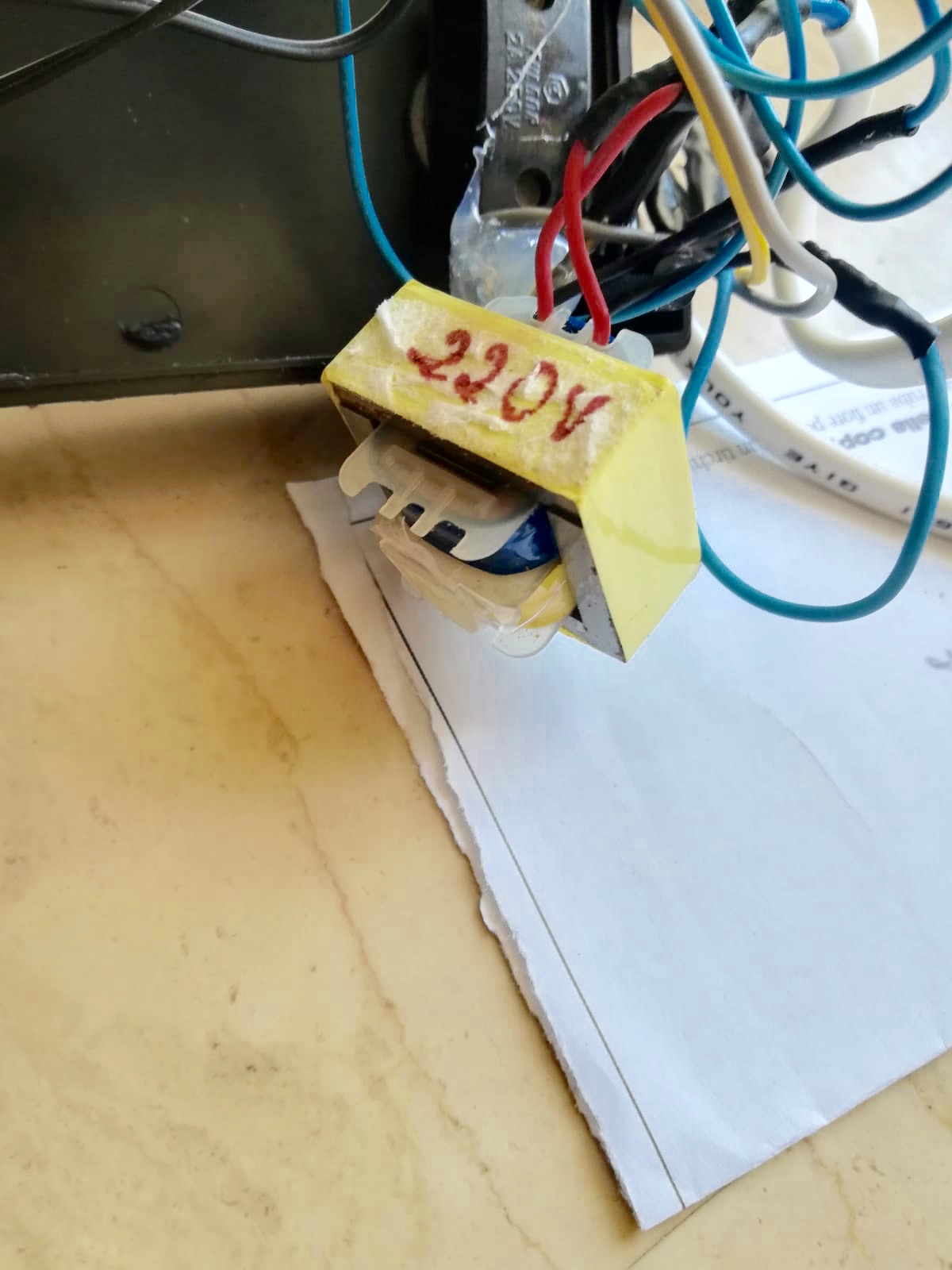

Su Bangood ho preferito questa che la classica le piazzole sono più stabili puoi saldare direttamente a stagno...invece sulle classiche devo usare per forza il wire up..!
abusivo ha scritto:I componenti son giusti!
Anche io penso così....forse il fatto che quella da 100 ohm ho usato quella da 1/4 invece da 1 watt come indicato da schema?
Oppure il trasformatore che non è di 0,6 VA...12V in uscita ci sono!

Mi ricordavo male il secondario dell trasformatore è di 15V è un problema...?

Messaggioda Foto Utenteabusivo » 12 mag 2020, 15:35
Non penso ma aspetta una voce più autorevole della mia!

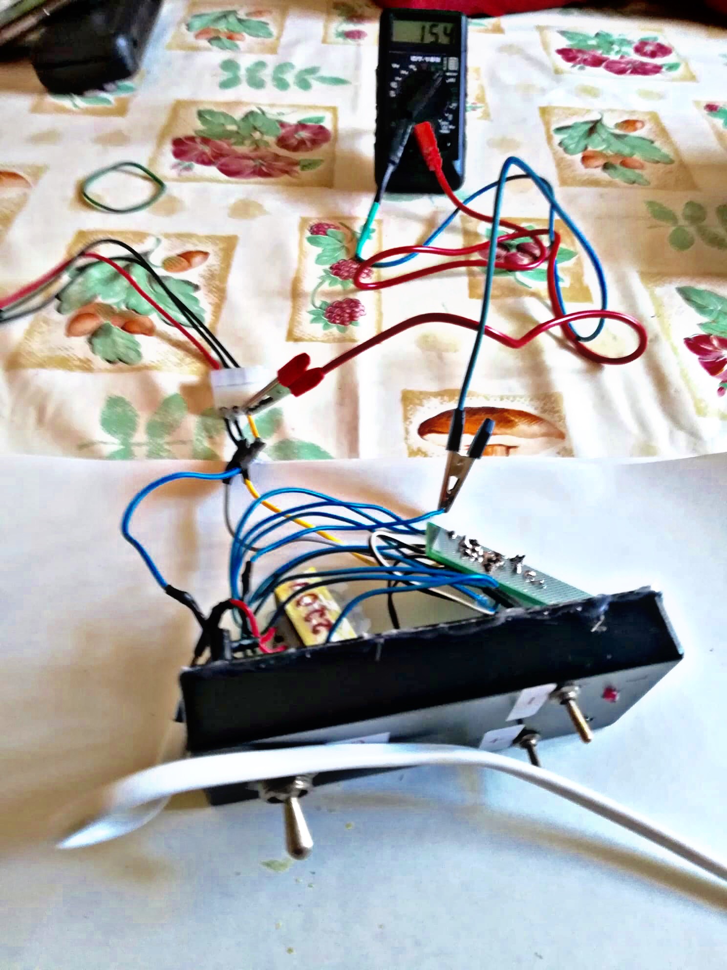

Messaggioda Foto Utentemario663 » 12 mag 2020, 17:09
I punti li ho controllati o è il triac a essere guasto e non funge tutte le funzioni in tabella...ó il progetto non è giusto....! altro non c'è il circuito è talmente elementare che volendo non sarebbe nemmeno servita la mille fori...ma giusto per fare una cosa pulita...!

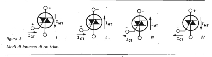

mario663 ha scritto:a me al momento il led si accende in un unica fase e cioé l'ultima in tabella!
Dall'articolo di CQ:
Questi sono i modi di accensione di un TRIAC.
Se ci ragioni sopra, arriverai alla conclusione che nel tuo caso il triac si accende solo quando si trova nel primo quadrante. Per come è costruito, il "tester" è in grado di verificare solo il funzionamento nel primo e terzo quadrante, gli altri non possono essere provati. Secondo me anche la corrente di gate potrebbe essere troppo bassa per un TRIAC da 16 A, prova a dimezzare le resistenze in serie ai pulsanti.

Messaggioda Foto Utentemario663 » 12 mag 2020, 19:24
edgar ha scritto:Se ci ragioni sopra, arriverai alla conclusione che nel tuo caso il triac si accende solo quando si trova nel primo quadrante. Per come è costruito, il "tester" è in grado di verificare solo il funzionamento nel primo e terzo quadrante, gli altri non possono essere provati. Secondo me anche la corrente di gate potrebbe essere troppo bassa per un TRIAC da 16 A, prova a dimezzare le resistenze in serie ai pulsanti.
Ah ecco!! Allora si trova ....a me accende in unica posizione di on dall interruttore dell led rosso entrambi i led poi switchando le altre variazioni sempre spenti...!

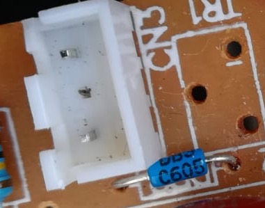

Messaggioda Foto Utentemario663 » 13 mag 2020, 11:54
L'unico componente non testato è il C605 di quale componente si tratta...?

Messaggioda Foto Utentepicciw » 13 mag 2020, 11:56
Sembra un diac....! O_/
