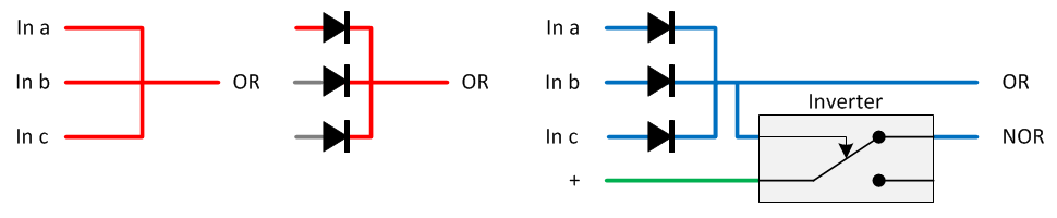

[12] Re: Collegamento di un LED spia in pulsante
Messaggioda Foto Utentegiuggiolo » 15 mag 2020, 15:56
Un'altra idea potrebbe essere usare semplicemente due diodi come nella figura di questo link?
http://www.relaiscomputer.nl/index.php/elements
In questo modo se la fare del primo relè è ON non mi porta a ON anche la fase del secondo gruppo.

[13] Re: Collegamento di un LED spia in pulsante
Messaggioda Foto UtenteRicu96 » 15 mag 2020, 18:57
A mio parere collegando un altro relè come quello attuale in parallelo a quello esistente risolveresti il problema.
Dovresti mettere in parallelo i due contatti del nuovo relè e portare un altro filo nella scatola dov'è alloggiato il pulsante.
Non è un lavoro pulitissimo, però risolveresti il problema

[16] Re: Collegamento di un LED spia in pulsante
Messaggioda Foto Utenteedgar » 16 mag 2020, 8:17
Potresti provare questo semplice circuito:
I due interruttori sono quelli del relè.
Il valore delle resistenze non dovrebbe essere troppo critico, deve essere comunque piuttosto alto, dai 200 kohm in su

[17] Re: Collegamento di un LED spia in pulsante
Messaggioda Foto Utentegiuggiolo » 18 mag 2020, 8:04
Ciao Foto Utenteedgar. Ma mettendo solo le resistenze e non dei diodi (in serie alle resistenze) non si rischia di accendere tutte le luci a prescindere da quale relè è attivo?

[18] Re: Collegamento di un LED spia in pulsante
Messaggioda Foto Utenteedgar » 18 mag 2020, 9:09
Con resistenze da centinaia di kohm non c'è corrente sufficiente per accendere le lampade. Visto il costo dei componenti, una prova si fa presto a farla

[19] Re: Collegamento di un LED spia in pulsante
Messaggioda Foto Utentegiuggiolo » 18 mag 2020, 10:15
Considerando che la spia in questione è quella LED del pulsante (questa per intenderci https://catalogo.bticino.it/BTI-LN4742V230T-IT), e che quindi non è a neon come nello schema, cambia qualcosa a livello circuitale?

[20] Re: Collegamento di un LED spia in pulsante
Messaggioda Foto Utenteedgar » 18 mag 2020, 10:28
Purtroppo si, la lampada al neon si accende con correnti bassissime e funziona direttamente con tensione alternata. Il LED ha bisogno di correnti maggiori e di una tensione continua.
