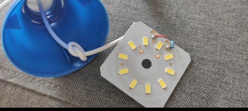

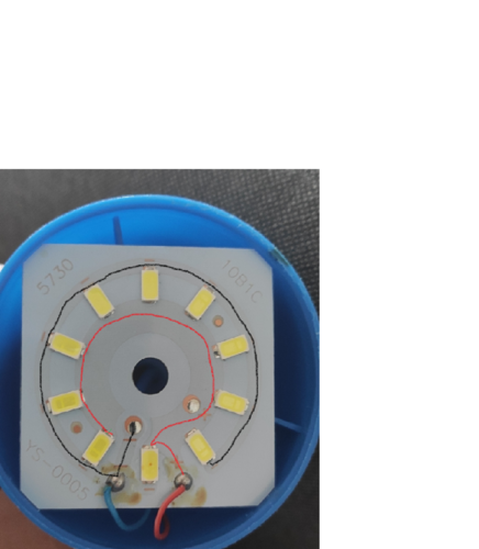

a me sembrano tutti in parallelo e quindi potresti benissimo togliere i led di troppo e però metterei una resistenza in serie sull'alimentazione, potresti mettere la resistenza anche ora, ma se vuoi anche un basso consumo e buona luminosità, togli dei led ed adattaci una resistenza.
Una cosa un po' strana c'è ed è il fatto che siano alimentati direttamente dalla presa USB senza nessuna resistenza, controlla bene, anzi benissimo!
Per quanto riguarda il led con il puntino nero, sono più d'accordo con @richiurci che sia difettoso, probabilmente anche se facesse luce,potrebbe essere un po' più debole e comunque sarebbe il primo da eliminare.
Allego un'immagine di come mi sembra di vedere il PCB
Alex

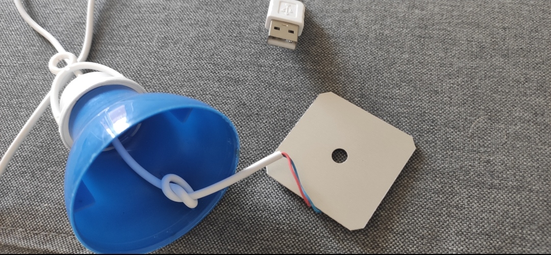

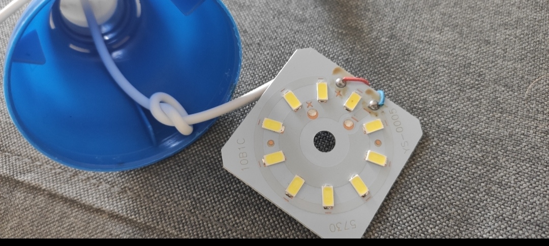

Messaggioda Foto Utentesephirot91 » 16 mag 2020, 11:16
Vi allego le foto. E vi confermo che il led col puntino, non viene illuminato correttamente e la tensione ai capi di ogni led è la stessa, ovvero 4.15 V circa...

Messaggioda Foto Utenterichiurci » 16 mag 2020, 18:58
ommamma che cinesata... quei LED dovrebbero essere polarizzati a 3-3,3V massimo, li stai arrostendo!
Urge una resistenza serie..ipotizzando 20 mA per LED la lampada assorbirà circa 180 mA (9LED funzionanti).
Da 5 V per scendere a 3,2 devi mettere R= 1,8V/0,18A= 10 Ohm tondi tondi, ci vuole una resistenza da 1W.
In alternativa 2 o 3 LED serie (provi con 3 se fanno poca luce passi a 2

[18] Re: Ridurre potenza lampadina led 5V
Messaggioda Foto Utenterichiurci » 17 mag 2020, 12:12
LED o resistenza comunque sprecherai circa il 35% della potenza assorbita in calore, spreco impossibile da evitare in questa configurazione.
Avrai una minore luminosità, maggior durata e un assorbimento inferiore (ma non ti aspettare la metà)

[20] Re: Ridurre potenza lampadina led 5V
Messaggioda Foto Utenteclaudiocedrone » 17 mag 2020, 16:01
No no, i LED li lasci come stanno, è il resistore che aggiungerai che va messo in serie al parallelo di LED scollegando uno dei conduttori di alimentazione (indifferentemente il positivo o il negativo) per interporlo.
