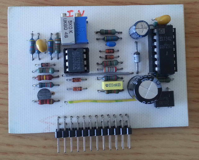

gianniniivo ha scritto:Come fa un alimentatore variabile a funzionare correttamente con una tensione d’ingresso “X” e, alla bisogna, con la metà della predetta tensione?
Basta rendere indipendente la parte regolazione dalla parte di potenza usando un piccolo alimentatore ausiliario.
Questa tipologia viene detta "floating" e permette di realizzare alimentatori per tensioni e correnti molto differenti mantenendo lo stesso circuito di base. Esempi vengono riportati anche nel datasheet del 723.
L'alimentatore Lambda (marchio notissimo negli alimentatori) a componenti discreti citato in [20], progettato probabilmente negli anni '70, usava già una tipologia floating.
Utilizzo da talmente tempo questa architettura nei miei alimentatori da aver sviluppato un modulo comune a tutti.
Cambiando un minimo di componenti posso realizzare un alimentatore da 0-12 V 10 A come 0-200 V 0,1 A, il circuito d regolazione è sempre uguale.
Lo schema che
Scusa
edgar ma non ho capito cosa commuti oltre alla tensione. Quella foto che hai pubblicato mi sembra il regolatore di un alimentatore con ua723, tipo quello di NE. Forse intendi dire che sostituisci la scheda di regolazione lasciando invariati gli stadi precedenti e successivi e a quel punto puoi commutare la tensione del trasformatore?

Non parlo della commutazione, è per rispondere alla tua domanda:
Con un'architettura floating basta commutare la tensione, non serve altro.
Un alimentatore di tipo floating opportunamente dimensionato non ha nessun problema a gestire una tensione di ingresso variabile. Il mio alimentatore da 65 volt ha un preregolatore a SCR che mantiene un differenziale tra ingresso e uscita di circa 6 volt. Se imposto 5 volt in uscita, all'ingresso dei transistor serie ho circa 11 volt, se ne imposto 65 ho 71 volt in ingresso. Funziona che è un piacere.

Ok edgar, adesso forse ho capito, si tratta di inserire un preregolatore e alzare il riferimento del regolatore lineare. E’ una soluzione che non mi ha mai entusiasmato per le ragioni che esporrò più avanti. Era quello che avevo intenzione di abbinare all'alimentatore Elektor che ho realizzato una decina di anni fa e che tu hai linkato in qualche pagina precedente.
Li per li, non ho realizzato il preregolatore perché non sono riuscito a trovare una bobina adatta. Un altro motivo di rinuncia, è stato il parere non troppo incoraggiante di un mio amico ingegnere, purtroppo defunto, che mi ha messo in guardia sulla minore stabilità al repentino collegamento e scollegamento del carico. Inoltre mi ha riferito che senza i dovuti accorgimenti circuitali, al momento dell’accensione, il dispositivo avrebbe potuto erogare per un tempo breve la massima tensione in uscita. Per di più avrebbe generato rumore, non di facile eliminazione, che avrebbe sporcato la continua d’uscita, oltre che determinare un aumento dell’ingombro. Il vantaggio principale consisteva nel mantenimento di una bassa temperatura d’esercizio; non è cosa da poco ma tra un motivo e l’altro la realizzazione non è andata “in porto”.
