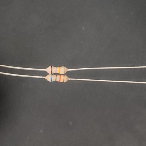

Mi ritrovo queste 2 resistenze...

Sono entrambe di valore troppo alto, guarda se ne hai una che finisce con nero - oro

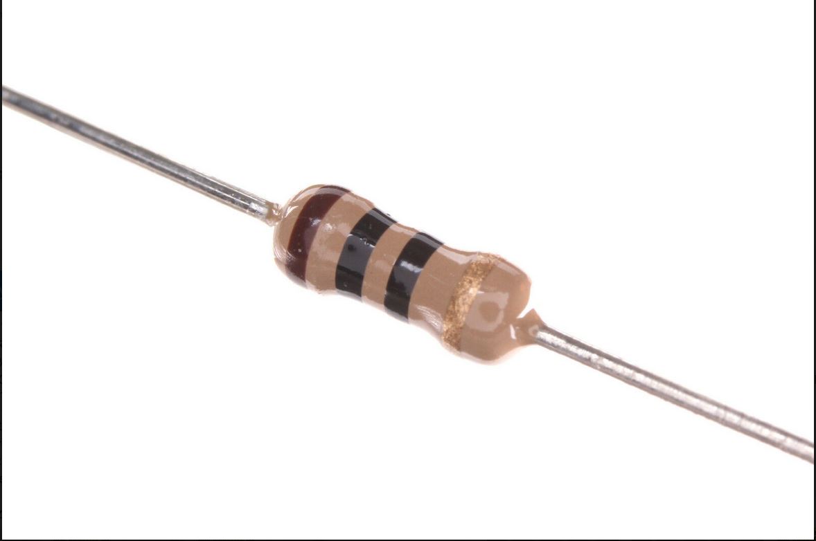

Dovrei trovare una come questa, giusto?

Per provare può andare bene, il valore giusto lo dovrai trovare a tentativi, in funzione di quanto vuoi abbassare la luminosita e dell'assorbimento effettivo dei led

Quella dell'ultima foto è da 10 ohm che è il valore calcolato da Foto Utenterichiurci che però ti ha anche precisato che dovrà essere da 1 W...
per intenderci, quelle da 100000 ohm e 6800 ohm che ti ritrovi sono da 0,25 W.
