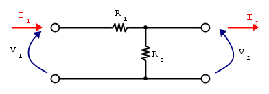

Io ho un blocco ripetitivo di questo tipo:
ATTENZIONE: non sto ripetendo la teoria che porta alle equazioni dei telegrafisti, perché in quel caso si considera un tratto infinitesimo di linea, mentre qui sto considerando un tratto finito, con due resistori che posso toccare.
Le equazioni di questo elemento sono:
e
che posso rimanipolare per formare una matrice di trasmissione
Se elevo la matrice trovata alla n conoscerò la matrice T di una cascata formata da n blocchi di quel tipo.

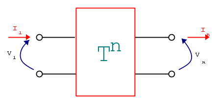

Una volta ottenuta questa matrice ho una situazione di questo tipo:
dove devo calcolare l'impedenza vista alla porta di ingresso a sinistra.
Per farlo devo ovviamente sapere su cosa è chiusa la porta di destra.
Facciamo l'ipotesi che la porta di destra sia lasciata aperta, cioè In=0.
In questo caso l'impedenza di ingresso è semplicemente il rapporto fra
e

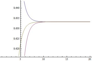

In queste condizioni la resistenza converge sempre verso i valori che si possono trovare facendo i limiti.
Questo è un grafico di esempio che riporta in ascissa il numero n di blocchi e in ordinata il valore della resistenza per
rispettivamente in rosso, blu e giallo.
e
e
rispettivamente in rosso, blu e giallo.ma... cosa succede se, introducendo una resistenza negativa, il valore di k diventa immaginario?

La resistenza si raffredda e l'energia necessaria per raffreddarsi è ceduta al mondo elettrico.
Purtroppo la termodinamica stabilisce che una resistenza negativa non sia realizzabile (si può simulare con dei circuiti, ma non costruire fisicamente).
Se possiamo simularla (con un NIC, per esempio) potrebbe valere la pena capire cosa succeda in un circuito di questo tipo...
In questo caso il limite non converge, per cui la resistenza equivalente dipende dal numero di blocchi inseriti in cascata.

PietroBaima ha scritto:Il metodo di considerare che la rete è infinita quindi la resistenza equivalente è la stessa dopo ogni blocco (se i blocchi sono infiniti) non mi è mai piaciuto tanto, perché bisognerebbe prima dimostrare che la successione converge.
Infatti è proprio quello che abbiamo fatto...
Si, e convergeva...
PietroBaima
90,7k 7 12 13 - G.Master EY
- Messaggi: 12206
- Località: Londra
Nono, dicevo solo che non è scontato che converga.
In quel caso, con quei valori, converge, ma mi piacerebbe che qualcuno vedesse che non succede sempre.

La disquisizione di PietroBaima è, per me, troppo dotta. Confesso , nel leggerla, di avre capito poco.
A me interessava sapere se il modello dell'infinita serie di impedenze s=R+jwL ognuna con in parallelo una impedenza p=G+jwC, produca, matematicamente parlando, un risultato equivalente di una analoga serie di resistenze da 1 ohm con in parallelo una resistenza da 2 ohm.
Secondo me, sì: procuce un risultato equivalente. Ma non so come dimostrarlo.
