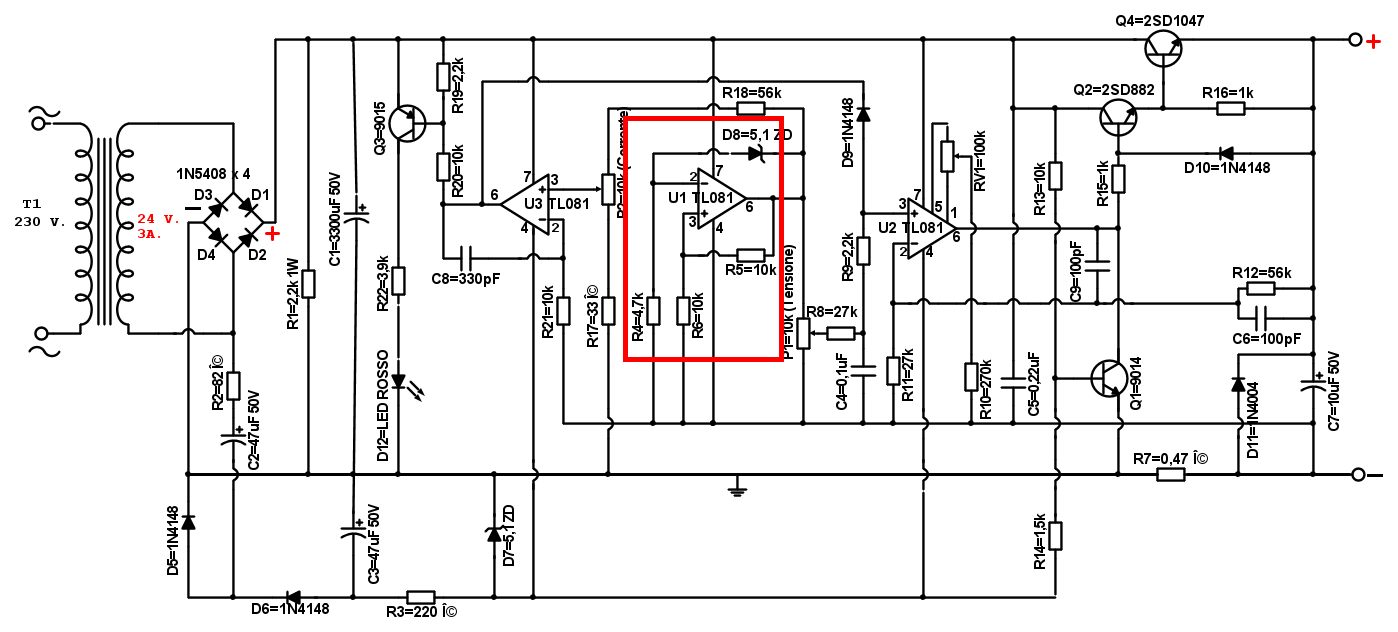

Nel frattempo ho dato una occhiata rapida. La parte di circuito che ho segnato in rosso si può sostituire agevolmente con un semplice TL431 e tre resistenze. perché farlo? Per semplificare il circuito senza ridurne le prestazioni e perché operazionali rotti senza motivo fino ad oggi ne ho trovati tanti, invece TL431 rotti senza motivo praticamente mai.

gianniniivo ha scritto:Ma tu che prestazioni intendi ottenere dal dispositivo?
Rieccomi. Premesso che ho già due alimentatori da banco e che non ho alcuna urgenza, né fretta, direi che i 10A che gli sei riuscito a mungere sono tanta roba; se poi troviamo degli operazionali che lavorano in sicurezza a quelle tensioni di alimentazione senza spendere un rene e abbiamo la certezza che non escano spunti pericolosi all'accensione, mi accontento e, pertanto, godo. :mrgreen:

Gli operazionali li sto cercando, ma li trovo solo sulla carta. Non li vende nessuno! Ma non mi arrendo.

Messaggioda Foto Utentemaxmix69 » 24 mag 2020, 22:07
Il più "economico" che trovo in commercio, circa 4 euro più spedizione minima altri 9 euro circa, si chiama OPA604AP ed è sprecatissimo per questa applicazione. Comunque regge ±24 V, quindi 48V totali. Abbiamo un ampissimo margine di sicurezza. Se qualcuno riesce a trovare di meglio ben venga, diversamente si deve cominciare a pensare a qualche altra soluzione.

Messaggioda Foto Utentemaxmix69 » 25 mag 2020, 0:37
Lo so, infatti ho scritto che è sprecatissimo. E pensare che esiste pure il semplice 741 che regge 44V totali, ma quella versione non la trovo in commercio, lo stesso vale per altre sigle molto comuni.

Messaggioda Foto Utentegianniniivo » 25 mag 2020, 0:56
Ho reperito un po’ di appunti ma (per il momento) riguardano una sola delle 2 configurazioni che ho testato.
Questa versione ha comportato la sostituzione degli OP TL081 con gli MC33171 che hanno una tensione massima di lavoro di 44V; questi OP sono stati acquistati dal proprietario dell’alimentatore ma esistono anche altri similari con la stessa tensione di lavoro.
Sono stati sostituiti anche i transistor.
Q1 e Q3 perché a mio giudizio avevano una tensione Vce troppo bassa e Q2 perché scaldava troppo e comunque volevo un pilota in formato TO220 da dissipare sulla stessa piastra dei finali. I transistor Q4, Q5, Q6, e Q7 sono dei Darlington che avevo già disponibili e li ho utilizzati. Avrei preferito utilizzare gli Mj11032 ma sono arrivati tardi, a lavoro ultimato.
In pratica, la sostituzione dei transistor dello schema originale rispetto a quello attuale, è stata fatta scegliendo tra quelli più adatti che avevo già disponibili ma nel caso s’intendesse sostituirli con altri esemplari, attenzione alle caratteristiche.
Ora due parole sulla struttura dello schema. Nell’eventualità che non risultasse comprensibile risponderò alle domande.
In breve, posso sintetizzare così: tutte le strutture che contengono un colore, significa che sono state oggetto di modifica rispetto all'originale. I tracciati che risultano di spessore maggiorato indicano che non risiedono, o non risiedono più, sulla PCB originale. In pratica l’intento di realizzazione fu indirizzato ad esternalizzare dalla PCB tutti i componenti di potenza, limitando la funzione della PCB al mero ruolo di regolazione.
La regolazione di tensione variava da 0 a poco più di 30V, mentre la corrente regolava da 2 milliAmpere fino a superare anche i 10 Ampere. Ovviamente non ho provato a far erogare 10 Ampere a tensioni molto basse in quanto personalmente sprovvisto di carico adeguato, ma in ogni caso non si deve ignorare che per sua natura, un alimentatore lineare come questo, potrebbe dover dissipare centinaia di Watt se fosse messo in condizione di dover erogare una corrente elevata a tensione minima; all'occorrenza meglio evitare e costruire un alimentatore dedicato. La potenza del trasformatore utilizzato era di circa 350 VA.
In attesa di reperire gli appunti della seconda configurazione testata, dotata di OP OPA445AP, ad alta tensione, pubblico lo schema che ho potuto attualmente ristrutturare.

Messaggioda Foto Utentemaxmix69 » 25 mag 2020, 12:25
Gli operazionali MC33171 vanno bene, ma chi li vende? Io non li riesco a trovare dai fornitori affidabili :(
Gli OPA445AP invece li trovo, ma ad un prezzo sicuramente troppo alto, a quel punto vanno bene quelli che avevo trovato io che costano meno della metà (OPA604AP).
Per il resto, dal momento che è stato già realizzato, suppongo non ci sia nulla da correggere.
Personalmente però, se non si dispone già del trasformatore ad una sola uscita, opterei per un trasformatore a doppia uscita e relativo circuito di commutazione per limitare pesantemente la massima dissipazione alla quale sono sottoposti i finali. Inoltre se non si trovano a prezzo equo gli operazionali ad alta tensione complicherei ulteriormente il circuito stabilizzando la tensione degli operazionali ad un valore "umano" e aggiungendo uno o due transistor all'uscita degli stessi per recuperare lo swing ti tensione che non sarebbero più in grado di fornire. Però a quel punto stiamo facendo un altro alimentatore, diverso da quello proposto e che andrebbe provato, per cui non so, ditemi voi se volete che comincio a studiare in quest'altra direzione.
