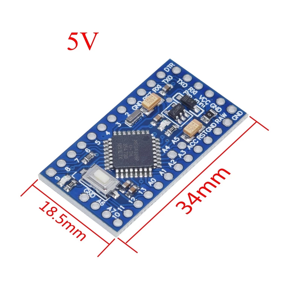

[14] Re: Iniziare con i PIC
Messaggioda Foto Utentepusillus » 2 feb 2020, 12:49
Pensi di riuscire, con un PCB artigianale , ad avvicinarti a queste dimensioni?
Di solito si usa una schedina del genere e la si alloggia su una millefori o un PCB custom

[16] Re: Iniziare con i PIC
Messaggioda Foto Utentepusillus » 2 feb 2020, 13:47
Arduino è un abiente di sviluppo che permette di programmare diversi microcontrollori (i PIC mi pare di no) e nasconde all'utente la parte a basso livello del micro. Quindi per utilizzare questo ambiente non occorre conoscere in dettaglio come funziona un particolare microcontrollore. In Quella foto c'è un microcontrollore su cui gira Arduino e ci sono tutti i componenti indispensabili per far funzionare il micro che dovresti collegare anche se non intendi utilizzare arduino e programmare il micro, in questo caso un Atmel atmega328p, in C o Asm.

Messaggioda Foto Utentepusillus » 2 feb 2020, 19:27
Macelettronic ha scritto:Ok quindi Arduino farebbe a mio caso, perché se ho capito bene, se voglio creare un PCB da zero, posso farlo, poi programmo il microprocessore ed ottengo quello che voglio.
Ad esempio se mi occorrono 5 PCB che facciano da crepuscolare nel diorama, potrei creare 5 PCB...
Se vuoi puoi farti il tuo PCB personalizzato con un Micro con sopra arduino, ma te lo sconsiglio per i motivi che ti ho detto prima.
Per "crepuscolare" cosa intendi? un sensore di luminosità tipo fotoresistenza? se ti occorrono 5 sensori del genere sparsi sul tuo diorama, ti basta una scheda arduino per gestirli tutti.

Quello da te indicato è Arduino Uno che è il primo HW che è stato rilasciato. E' studiato per impilare dei PCB tramite quei connettori a pettine sulla basetta. Quindi nel tuo caso non vanno bene, visto che hai bisogno di miniaturizzare.
Ti consiglio "Arduino Nano" o "Arduino Pro Mini" che sono abbastanza piccoli e costano pochissimo. Il primo ha un adattatore USB/seriale integrato, ed è un po piu grande, il secondo è più piccolo ed hai bisogno di un adattatore USB/Seriale esterno. Inoltre se hai il Breadboard e vari componenti il "nano" è fatto apposta. Io ti consiglio di prenderli entrambi. Se hai pazienza di 1 mesetto li prendi su Aliexpress 2 o tre pezzi per tipo e anche un adattatore USB/ser tipo questo: https://www.aliexpress.com/item/32647600973.html
