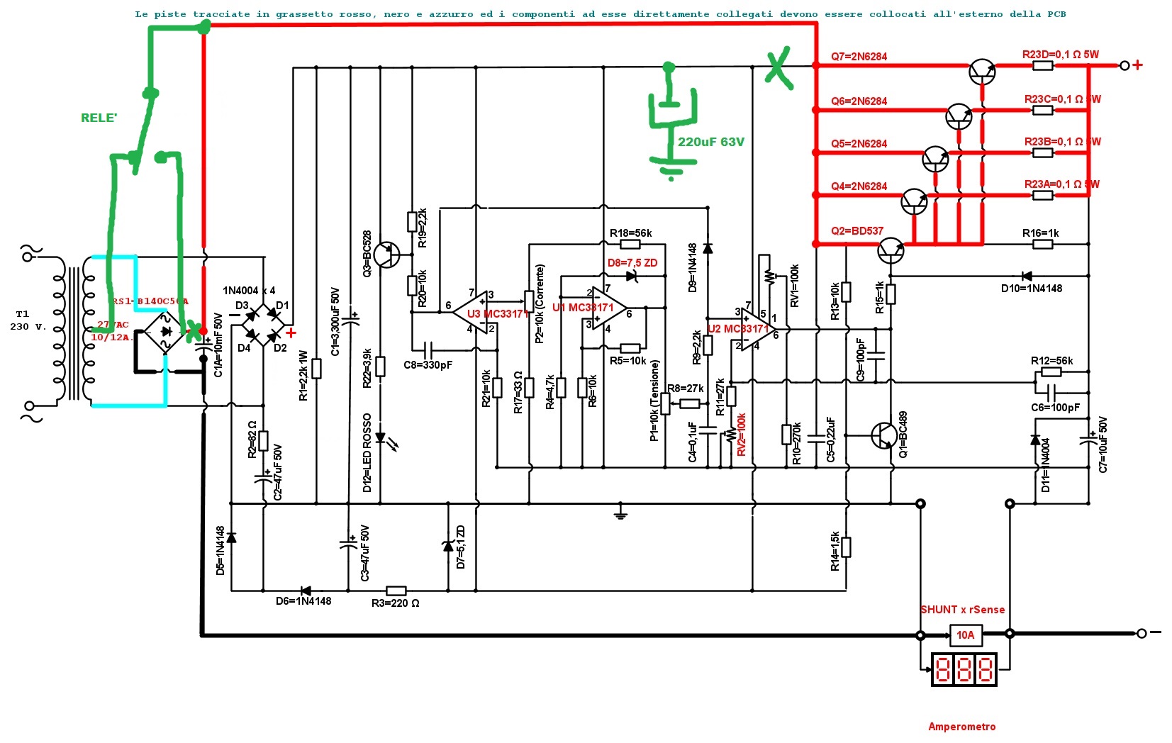

Foto Utentemaxmix69, per quanto riguarda i prezzi degli OP, io li trovo ad un prezzo ancora accettabile, almeno dagli stessi commercianti cinesi dove li comprammo noi al tempo. Lotto 10 PCS di MC33171 = € 2,81 compresa spedizione e € 7,86 per lotto 10 PCS OPA445AP, sempre compresa spedizione. Io comprerei direttamente gli OPA, costano di più ma se non ricordo male lavorano fino ad 80V. Non ci si pensa più, poi, si sa mai che capiti di dover aumentare la tensione massima dell’alimentatore, ovviamente con le dovute modifiche.
In merito poi alla supposizione che non ci sia nulla da correggere è vero si e no. Il regolatore è stato corretto in diverse parti e ne ho dimenticata una riguardante il valore della resistenza R18, dimenticando altresì di colorare di rosso le sigle dei transistor Q1 e Q3 in quanto differenti dagli originali, ma per questo rimedierò in seguito, non essendo abilitato alla correzione postuma delle pubblicazioni. Poi c’è tutta la parte di potenza che è stata ristrutturata. Il dispositivo, come ho già detto, è ancora in servizio nell'officina del mio amico ma non si può escludere a priori qualche altro intervento sui componenti, sia pur tenendo conto che abbiamo una PCB che non si presta a modifiche invasive.
Inoltre ho inteso, più che altro, sfatare lo scetticismo di Foto Utentewoodcat, forse un po’ troppo influenzato da pareri negativi esistenti sul web ma che posso smentire in toto, fatta eccezione per la tensione di alimentazione troppo vicina ai limiti di determinati componenti attivi.
Anche con la versione originale, prima di modificarla, mai nessun problema, non si sono verificati guasti, fatta eccezione per un incidente occorso al TR pilota, danneggiatosi per non essermi accorto di un reoforo residuale finito sotto la PCB. Certo che se i detrattori del progetto intendevano spremere potenza lasciando invariata tutta la componentistica sulla PCB, oppure, se hanno utilizzato un trasformatore che invece di essere da 24 V era di 27 o 28V, allora ci credo che possano essersi verificati dei danni.
Per quanto concerne, poi, un eventuale circuito di commutazione per limitare pesantemente la massima dissipazione alla quale sono sottoposti i finali, non saprei come sia possibile intervenire, dato che non credo che riducendo la tensione in ingresso il circuito sia ancora in grado di funzionare regolarmente. Tu avresti qualche soluzione da proporre? Sarebbe interessante…

gianniniivo ha scritto:per quanto riguarda i prezzi degli OP, io li trovo ad un prezzo ancora accettabile, almeno dagli stessi commercianti cinesi dove li comprammo noi al tempo. Lotto 10 PCS di MC33171 = € 2,81 compresa spedizione e € 7,86 per lotto 10 PCS OPA445AP, sempre compresa spedizione
Questo cambia tutto. Se li hai già acquistati e funzionano sono affidabili! :D Il prezzo inoltre è infimo.
gianniniivo ha scritto:Per quanto concerne, poi, un eventuale circuito di commutazione per limitare pesantemente la massima dissipazione alla quale sono sottoposti i finali, non saprei come sia possibile intervenire, dato che non credo che riducendo la tensione in ingresso il circuito sia ancora in grado di funzionare regolarmente. Tu avresti qualche soluzione da proporre? Sarebbe interessante…
Ok, ci studio. Io credo invece che funzioni uguale senza cambiare nulla, devo verificare però. Prendere una cantonata colossale è un attimo :mrgreen:

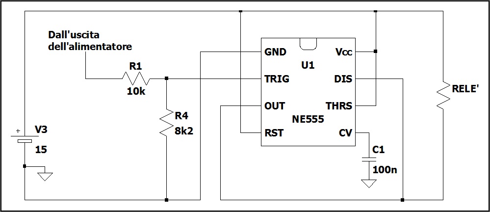

Messaggioda Foto Utentemaxmix69 » 26 mag 2020, 1:25
Nell'attesa che Foto Utentewoodcat ci faccia sapere se il suo trasformatore è a presa centrale oppure no ho buttato giù una idea per la doppia tensione all'ingresso dei finali, lasciando sempre alla massima tensione la parte di comando per evitare problemi, che comunque secondo me non ci sarebbero stati.
Lo schema è di principio, fino a quando non saprò con certezza che serve non ci perderò altro tempo, ovviamente. Vogliate perdonare i ghirigori che sembrano fatti da mio nipote di 3 anni, almeno per le modifiche nella parte di potenza...
R1 e C1 vanno spostati in parallelo a C1a.
I finali riceveranno una tensione all'ingresso di circa 17V fino a quando l'uscita dell'alimentatore sarà inferiore a circa 12V. Superati i 12V in uscita il relè commuta ed applica circa 34V all'ingresso dei finali. Chi comanda il relè? Lo comanda il secondo schema:
Altro non è che un trigger comandato dalla tensione di uscita dell'alimentatore, come già spiegato. Ho utilizzato un NE555 perché da solo è in grado di pilotare un relè e ha già una certa isteresi in modo da avere commutazioni certe e decise del relè. L'aggiunta del collegamento DISCARGE (PIN 7) con l'uscita permette di incrementare la già alta corrente disponibile per pilotare il relè. Questo perché la mia intenzione è di utilizzare un robusto relè da 30 o più ampere per uso automobilistico, i quali assorbono parecchio.
NOTA: ricordo che lo schema è di principio. I 15 V (o 12V...) per alimentare il 555 si ricaveranno da un regolatore a 3 piedini. Manca il diodo di ricircolo in parallelo alla bobina del relè ed altro.

Grazie maxmix69, Interessante, oltretutto vedo che hai anche corretto un errore sul tracciato del ramo positivo del mio schema, che mi era sfuggito. Anzi, mi hai fatto anche rilevare che ho dimenticato di aggiungere la resistenza di scarica dell'elettrolitico ad alta capacità, la fretta... Resta da vedere se, dimezzando la tensione d’ingresso, il circuito regoli ancora correttamente. Però l’idea in sé è semplice e funzionale.

Messaggioda Foto Utentemaxmix69 » 26 mag 2020, 1:50
il circuito regola perfettamente perché resta alimentato alla massima tensione dal secondo ponte raddrizzatore, quello formato dai 4 diodi singoli 1N4004. In realtà ho fatto due mezze simulazioni, pur dimezzando l'alimentazione totale il tutto funziona perfettamente, forse l'indicazione del led di sovraccarico sarà errata, dovrei controllare pure quello, ma la protezione funziona lo stesso in modo identico.
