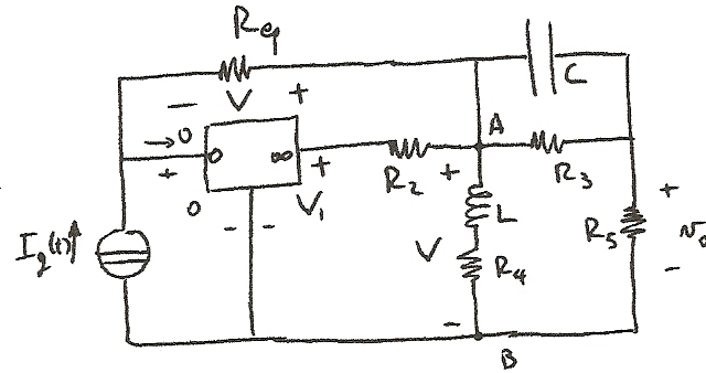

Salve a tutti :) .
Espongo subito il mio problema.
Per tanti motivi i miei studi di elettrotecnica hanno sempre subito rimandi e rallentamenti, con la conseguenza che nonostante tenti di rispolverare concetti fondamentali (ma vecchi), a volte mi risulta difficile comprendere appieno i dettagli.
In particolare, la difficoltà che mi assilla molto è capire come e quando si ripartisce la tensione. Detto così, sembra tutto molto aleatorio, quindi scendo nei particolari.
So cos'è la differenza di potenziale, conosco bene il relativo partitore, nonché le leggi di Ohm e tutti i concetti inevitabilmente annessi :roll: . Quello di cui spesso non mi capacito, osservando un circuito, è comprendere perché -tra due punti- la differenza di potenziale è la stessa che in altri due punti "lontani".
Ho postato l'esempio in .png per dettagliare il dilemma: come potete osservare, la differenza di potenziale V è la stessa su Req e sulla serie di L ed R4. Perché? A me, piuttosto, verrebbe da pensare che la tensione V coinciderà con la tensione V1 imposta dal nullore (l'ho specificata io, visto che nel disegno del circuito originale non era tenuta in conto la sua presenza). E poi la tensione V1 ricadrà su R2. Eppure l'esercizio svolto non è di questo avviso...
So che possono sembrare domande un po' disarmanti per la loro semplicità, ma purtroppo sono autodidatta e nonostante abbia studiato tutto quello che c'è da sapere sull'argomento, al momento non ne vengo a capo #-o .
Grazie per l'attenzione :D .

Ipotizzando il fatto che un nullore non è altro che un corto circuito cioè dove la V è uguale a 0 Req e jwl+r sono in parallelo..Quindi a stesso potenziale..

Innanzitutto grazie per la risposta :wink: .
Preciso che nel mio corso per nullore si è inteso un bipolo che annulla corrente e tensione da una "parte", mentre impone una certa V e una certa I dall'altra (nel nostro caso a destra, dove c'è V1).
Ok, ma in teoria V non dovrebbe finire su R2 (coincidendo così con la tensione imposta dal nullore), invece che andare direttamente su L+R4?

Leggendo un tuo post vecchio di un anno ( viewtopic.php?f=2&t=8344 )ho capito bene o male che cosa è un nullore.Quindi su R2 ce una tensione diversa Da v appunto perché li passa corrente provocando caduta di tensione mentre le altre 2 sono in parallelo come ti avevo detto..

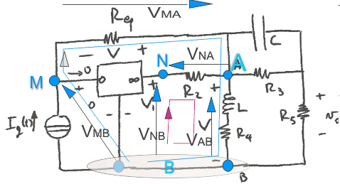

Per il secondo principio di Kirchhoff si ha, considerando il percorso chiuso in azzurro:
V_{MB}+V_{MA}-V_{AB}=0
poiché, per definizione di nullore, V_{MB}=0 si ha
V_{MA}=V_{AB}
V_{MA} è la tensione ai capi di R_{eq};
V_{AB} è la tensione ai capi della serie R_4, L, quella che tu hai indicato con V.
Stesso ragionamento per trovare che V non deve "finire" su R_2
Seguendo il percorso chiuso in rosso si ha
V_{NB}-V_{NA}-V_{AB}=0
V_{NB}, che è la tua V_1 è dunque uguale a V_{NB}=V_{NA}+V_{AB}
Insomma per uscire dall'intrico di una rete basta in fondo poco: un disegno chiaro con qualche lettera maiuscola in più, qualche freccia in più, e la conoscenza di una legge. :wink:
