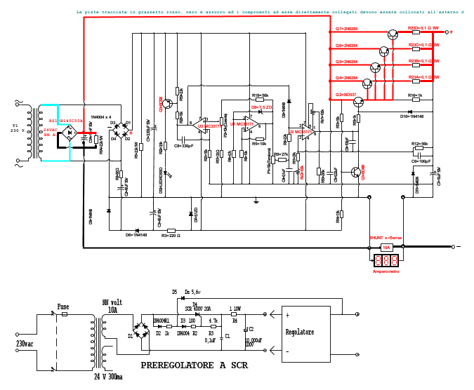

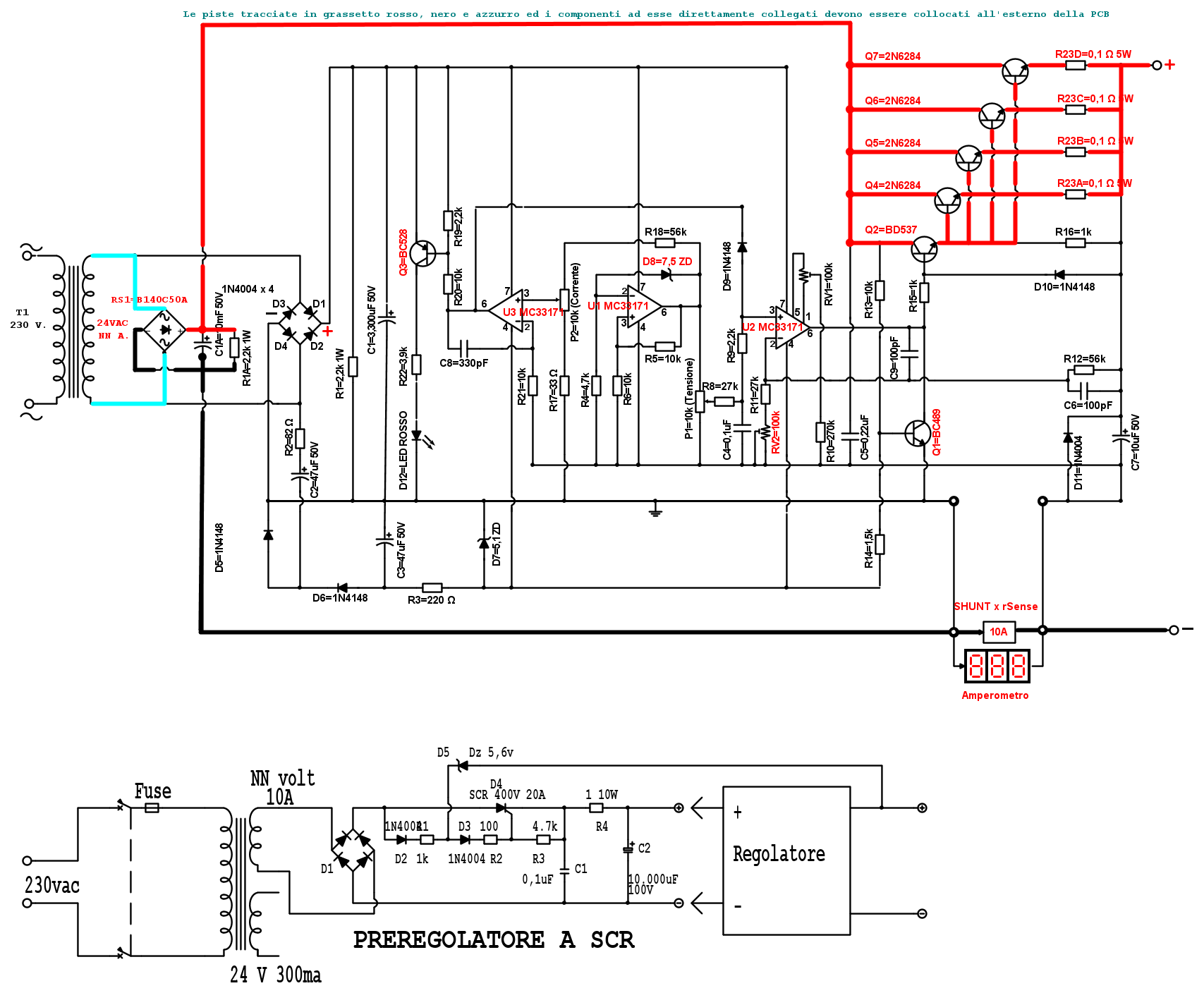

Ho riveduto e corretto lo schema del regolatore e stadio di potenza. Ho ripristinato la tensione A.C. originale (temporaneamente e ipoteticamente) in quanto se si riuscisse a farlo lavorare in configurazione flottante andrebbero rimodulate un po’ di cosette.
Pubblico anche lo schema del preregolatore a SCR, se ti va bene, altrimenti a te la prossima mossa.
Se fosse possibile integrarli faremmo un passo oltre il traguardo prestabilito, tuttavia, Foto Utentemaxmix69, il problema è che siamo rimasti in due, alla faccia della sezione collaborativa e non è tutto. Se anche dovessimo riuscire ad integrare gli schema, il dispositivo risultante, rimarrebbe comunque allo stato teorico, in quanto, Foto Utentewoodcat, l’unico che avrebbe avuto la possibilità di testare il risultato pratico, mi sembra che non abbia molta voglia di lavorare, anche se, a quanto pare, non è il solo da 'ste parti e un minimo di collaborazione sarebbe stata utile.... :mrgreen:

Se vogliamo utilizzare il preregolatore così com'è si potrebbe collegarlo all'uscita del ponte raddrizzatore di potenza e farlo funzionare solo per la parte riguardante i finali, come avevo già fatto per il relè. È da verificare, come tu dici se nessuno fa le prove non sapremo mai il risultato. Personalmente vorrei almeno prima simularlo, ma non ho un scr decente nel mio simulatore. Come già sai non ne ho capito appieno il principio di funzionamento, sto cercando notizie in merito e non mi piace molto la resistenza da 10W

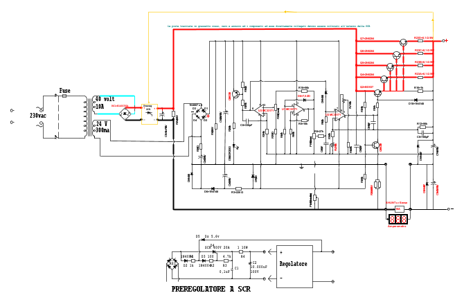

Io provo a integrare i due schema...

maxmix69 ha scritto:oppure decidiamo per un parzializzatore a triac con tutti i disturbi elettrici del caso
Oppure a SCR. CQ elettronica 8/1973 riportava a pagina 1278 un alimentatore con un preregolatore realizzato con due SCR e qualche componente accessorio. Ho utilizzato in passato il blocco preregolatore e devo dire che fa bene il suo lavoro. Se non si dispone di un trasformatore a presa centrale basta far si che i due SCR costituiscano la metà positiva di un ponte di graetz e la metà negativa sia data da due diodi.
Non perdete tempo col resto dello schema di CQ, non funziona, credo sia stato riportato male.

gianniniivo ha scritto:Pubblico anche lo schema del preregolatore a SCR.
Lo si trova di tanto in tanto in giro. Provato, è una mezza ciofeca, coi bassi valori di resistenza in gioco e con lo zener in cui può scorrere una corrente relativamente, dove l'ho provato non riuscivo più a portare a zero la tensione di uscita. Cestinato e mai più riesumato.

Ho abbozzato questo merge, non so se potrebbe funzionare, inoltre non saprei dove collegare l’altro capo di P1b. Servirebbe un aiuto... #-o :
