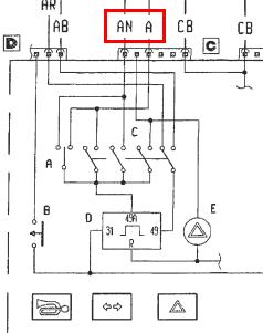

Da i diodi che hai utilizzato presumo che tu voglia pilotare direttamente le frecce, giusto?

Ciao, i fili che hai trovato non vanno direttamente alle lampade dal devio luci e/o dal tasto emergenza. Essi comandano un relè temporizzatore (solitamente è blu e sta sotto il devio luci).
Iconos ha scritto:Da i diodi che hai utilizzato presumo che tu voglia pilotare direttamente le frecce, giusto?
si,giusto.
ma sei arrivato tardi....ho già risolto.
Iconos ha scritto:Ciao, i fili che hai trovato non vanno direttamente alle lampade dal devio luci e/o dal tasto emergenza. Essi comandano un relè temporizzatore (solitamente è blu e sta sotto il devio luci).
no, secondo gli schemi (e confermato dalla prova) sono diretti...il relè è a monte del devio e dal pulsante di emergenza.
A e AN sono i fili che ho usato e che vanno alle frecce.....AR e AB sono un positivo fisso e un sottochiave.
