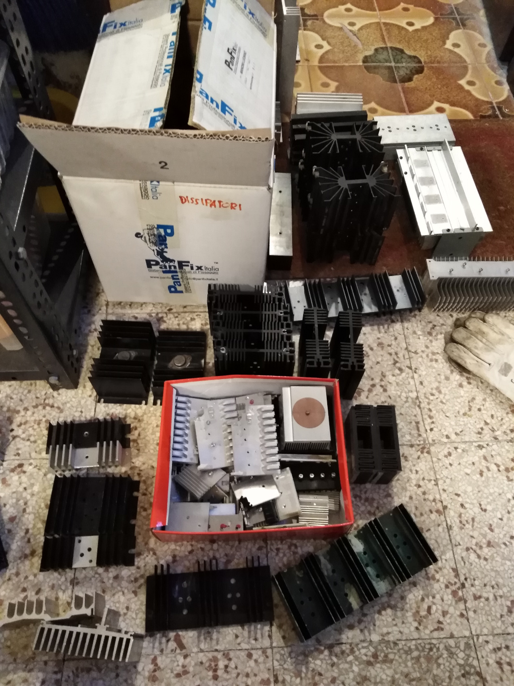

Ho fatto qualche progresso con la ricerca dei transistor più piccoli, mentre sono in alto mare per quanto riguarda il dissipatore.
Seguiranno altri aggiornamenti.

Bene woodcat, ma se anche non disponi nell'immediato di un grosso dissipatore non è un problema, la prova forse potresti farla ugualmente con un dissipatore temporaneo. Inoltre, potendo, io eviterei di collocare un unico dissipatore sulla schiena dell’alimentatore ma metterei due dissipatori più ridotti sui fianchi. In più, cerca di recuperare anche gli zoccoli degli operazionali, si mai che un domani possa occorrerti aumentare la tensione e sostituire gli integrati.

Stavo valutando l'ipotesi di utilizzare due dissipatori gemelli disposti faccia a faccia, praticamente a formare un tunnel, con ventilazione forzata. Per ora evito di ragionare sulla modulazione della ventilazione perché non voglio mettere troppa carne al fuoco.

Messaggioda Foto Utentewoodcat » 1 giu 2020, 22:45
gianniniivo ha scritto:Buona idea ma non capisco se è una soluzione di prova o costruttiva.
In teoria dovrebbe essere costruttiva; ricordo di aver visto dei prodotti di elettronica militare che adottavano questa configurazione a tunnel per i dissipatori.
Ho anche visto un dissipatore, mi pare made in IBM, cavo con tubi per farlo raffreddare ad acqua; questo accadeva quando ero bambino e giravo per mercatini alla ricerca di schede da smontare. Oggi il raffreddamento ad acqua delle CPU è una cosa assolutamente normale.
maxmix69 ha scritto:NTC in serie, eventualmente con interposto transistor NPN
Ho trovato diversi schemi per modulare la ventilazione: con LM317, con L200 e pure un paio di complicati PWM.
Il fatto è che vorrei procedere con quello che ho già in casa, quindi se devo modulare mi devo basare su una NTC da 10kΩ recuperata da un termometro.
Diciamo che, per ora, è meglio assemblare l'alimentatore e lasciare che le ventole soffino a palla; poi si vedrà.
Alla ricerca dei dissipatori... non ricordavo di avere così tanto alluminio in giro: tre scatoloni di roba mischiata; ho passato parte del pomeriggio a dividerli per dimensione e foratura.
Aggiungo un disegnino esplicativo della configurazione a tunnel dei dissipatori:

Messaggioda Foto Utentegianniniivo » 2 giu 2020, 0:49
Però, quanto a dissipatori non sei messo male... :D

Messaggioda Foto Utentewoodcat » 2 giu 2020, 3:11
Elyon ha scritto:Si, però così porti via spazio all'interno o sbaglio?
All'interno? All'esterno? Boh. Sto ancora radunando tutti i componenti necessari a finalizzare il progetto.
Per esperienza pluridecennale so che uno dei peggiori problemi è trovare o accrocchiare il contenitore adatto; vediamo un po' cosa scappa fuori dagli scaffali.
gianniniivo ha scritto:quanto a dissipatori non sei messo male
Anni e anni di smontaggio e rottamazione a qualcosa sono serviti.
Ad esempio ho tante di quelle ventole da PC che ci potrei far soffiare la bora di Trieste, ovviamente avendo un alimentatore da 12V e millantamila A per farle girare... :mrgreen:
