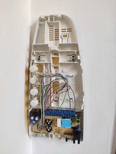

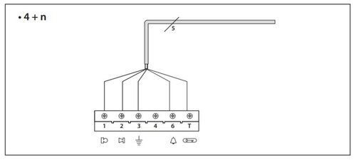

Ciao a tutti! O_/
Avrei bisogno di poter aprire il portoncino di casa attraverso un classico telecomando 433MHz.
Avevo già effettuato questa "piccola automazione" in un'altra casa con un altro tipo di citofono (posto interno), utilizzando un semplicissimo ricevitore 433MHz con relè e contatto pulito.
Con questo (codice nel titolo), volendo riutilizzare lo stesso sistema, non riesco a raccapezzarmi su dove andare a collegare il contatto pulito in parallelo al pulsante fisico del posto interno.
Allego una foto dei cablaggi attuali e dello schema.
Idee?
Grazie mille!

Hai modo di verificare se tra 3 e T si crea un corto quando premi il pulsante?
Secondo me è il simbolo di terra, ma in realtà è il comune

Il contatto della ricevente è da collegare sui fili ai morsetti 3 e T come ti ha suggerito DavideChinelli.
L'alimentazione dove la prendi ?

Quel citofono è universale per molti modelli di impianti citofonici, l'alimentazione della ricevente potresti prenderla direttamente dall'alimentatore dell'impianto se questo ti da una tensione 12Vac e la ricevente può funzionare alla stessa tensione
