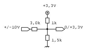

Buongiorno a tutti,
ho una scheda che gestisce diversi ingressi ed uscite digitali, è alimentata a 24Vdc poi c'è un regolatore che fornisce la 3v3 al micro (un infineon xmc4300).
Devo inserire un'uscita analogica a +-10V e non saprei da dove iniziare, potete darmi qualche consiglio?
il micro ha un dac interno ma non so come muovermi essendo al mio primo progetto.

Quanta corrente deve poter fornire/assorbire questa uscita?

Corrente non so quanta di preciso, l'uscita analogica servirà come riferimento per un azionamento di un motore

se ti basta una precisione di +/- 0,02V , questa potrebbe essere una soluzione, altrimenti bisogna passare ad un circuito attivo con operazionale

Quel circuito scala +/- 10V in 0V-3.3V, mentre a lui serve il contrario passare dall'uscita del micro a un range da -10V a +10V (almeno mi pare di aver capito cosi`).

si esatto, mi serve un qualcosa (se possibile) che in uscita dal micro mi dà +-10V

Se hai solo una alimentazione a 24 V diventa complicato uscire con -10V. Bisogna usare un piccolo modulo convertitore DC/DC che fornisca +15V -15V per alimentare un operazionale che fa la traslazione di livello.

ok per il convertitore DC/DC che alimenta l'operazionale, ma poi questo è collegato al micro? cioè non ho capito bene

Non se possiamo fare un'uscita differenziale, della quale un polo resta a 12 V e l'altro può assumere valori tra 2 e 22 V.
Però mi sembra di capire che è un'applicazione (pseudo)industriale, quindi il DC/DC ci vuole e che sia isolato
Poi ci vuole un digital isolator per una linea SPI e ci mettiamo un DAC discreto sul lato uscita con span adeguato o con uno stadio a opamp per scalarlo.

Presumo che tu non sia un professionista, altrimenti avresti comprato l'interfaccia I/O ANA e digital
che ti serve.
Non hai specificato la risoluzione del DAC, ti propongo una soluzione artigianale e scadente :-) :
se hai almeno 6 o 8 uscite digitali libere, attaccale a una rete resistiva R-2R a scaletta (ladder) per realizzare un DAC a 6 o 8 bit. Poi con un operazionale amplifichi e inserisci offset fino ad ottenere l'escursione voluta.
