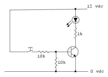

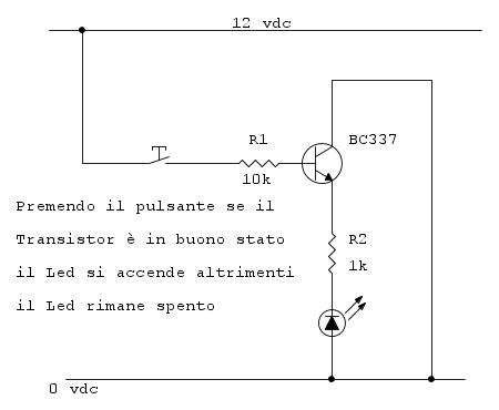

Salve vi contatto per chiedere se lo schema riportato per testare il transistor può essere corretto o meno.
Lo stesso schema sempre se corretto potrebbe andar bene anche per i BC547?

Il collettore del transistor NON va connesso a massa , ma al +12 V.
Il diodo LED è connesso invertito !!!
Per rendere il test più selettivo, aumenterei R1 da 10 k a 47 k ohm o anche 100 k ohm
Se il diodo LED rimane sempre acceso debolmente il transistor è difettoso (in perdita).

Buon giorno
vi ringrazio per la risposta,
lo schema sopra riportato va bene sia per il trasistor BC337 che per il BC547 ?
Nonn ho voglia di leggere le caratteristiche dei BC.. .
Dovrebbe andare bene per qualunque transistor NPN che sopporta 10 mA su collettore, ossia tutti.

Ho provato a simulare il circuito com il BC547 usando come LED uno da 1.9V a 20mA.
La corrente nel LED dovrebbe risultare 10mA

edgar ha scritto:Collegalo così:
Che funzione ha la seconda resistenza da 10k messa in verticale e collegata a massa prima del transistor?

Garantire l'interdizione e lo spegnimento del led a tutte le temperature.
Coi transistor attuali al silicio non sarebbe necessaria ma si mette sempre. Sbaglio?

Resistore di pull-down; serve a "inchiodare" al riferimento il potenziale di base quando la base non è polarizzata ovvero a assicurare che la Vbe sia nulla quando il transistor deve essere in interdizione; se non la si mettesse, quando l'interruttore è aperto la base resterebbe flottante e potrebbe captare dei disturbi che ne eleverebbero il potenziale col rischio di mandare il transistor in conduzione;
specialmente in casi simili ove il transistor è usato come interruttore deve passare nettamente dalla interdizione alla saturazione e viceversa e una "debole" polarizzazione di base oltre ad alimentare indesideratamente il carico mandando il transistor in conduzione lo farebbe lavorare in zona lineare dissipando inutilmente potenza.
