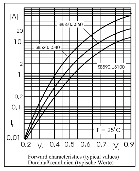

Ho effettuato la misura del diodo in questione con multimetro su prova diodo ed ho ottenuto: polarizzazione inversa infinito e polarizzazione diretta .149 e volevo sapere se appunto .149 è un valore regolare o un po troppo basso per la polarizzazione diretta

- Cerca nel web il data sheet (caratteristiche) del diodo.
- Con, per esempio, una pila da 9 V e un resistore da 10 kohm, puoi iniettare una corrente di circa
0,9 mA nel diodo,leggi con un multimetro la caduta di tensione e verifica se corrisponde ai dati del data sheet.
riporta i risultati nel forum.
