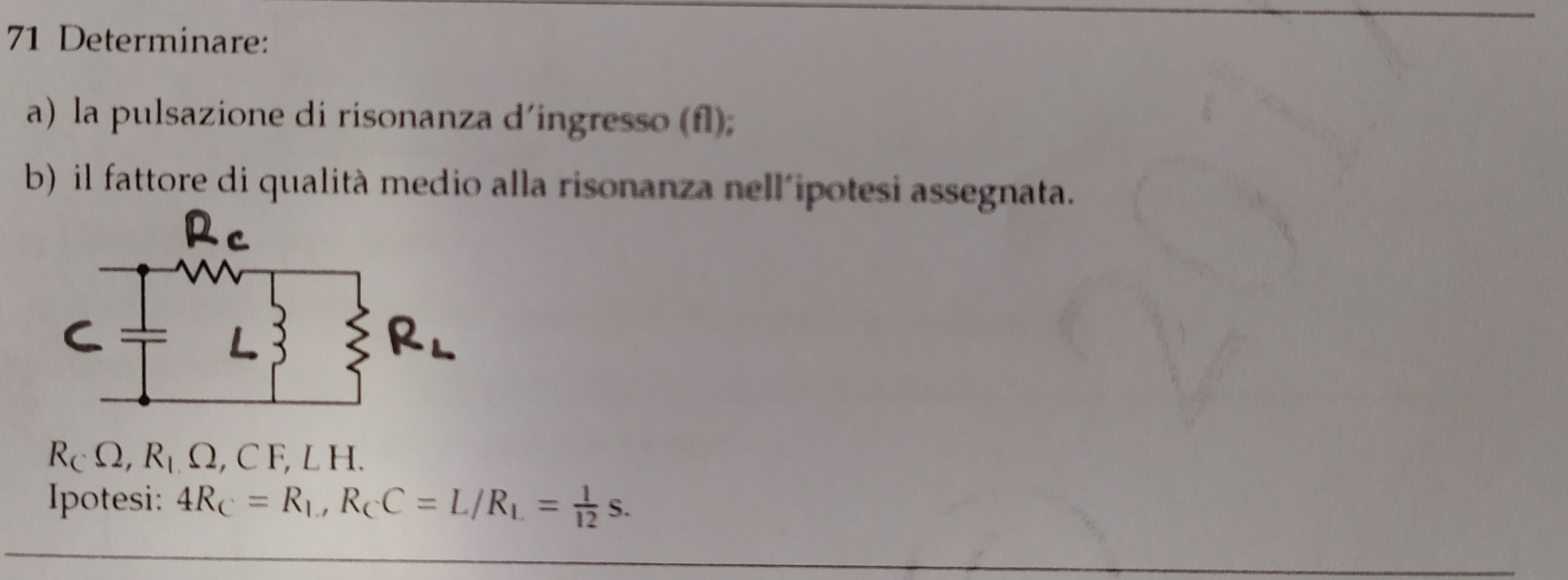

Salve a tutti, mi sono imbattuto in un esercizio che mi chiede la frequenza di risonanza d'ingresso (in forma letterale) di un circuito.
Mi è chiaro il concetto di risonanza per circuiti RLC serie e parallelo, ma quando armato di buona volontà ho iniziato mi son reso contro di non sapere esattamente come procedere #-o
Volevo quindi chiedere aiuto a voi per capire come svolgere gli esercizi di questo tipo
Circuito in questione

Credo che si debba scrivere l'impedenza di ingresso, che risulta una espressione del secondo ordine e su quello si identifica la frequenza di risonanza e il Q.
Se si calcolasse l'ammettenza il sistema risulterebbe del primo ordine: sai perche'?
