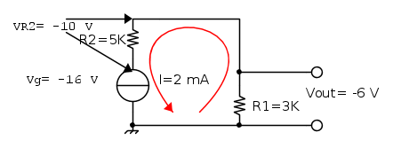

Ciao, qualcuno mi toglie questo dubbio? Vout su un circuito così fatto quale valore assume? intendo rispetto a massa, il generatore mi confonde le idee, non sapendo la resistenza interna devo scegliere il percorso senza generatore? bo Grazie :-|

Vout = - 3k x 2 mA = - 6 V
R2 è irrilevanter perché in serie alla resistenza infinita del generatore di corrente O_/

In pratica un generatore di corrente ideale lo considero come un interruttore aperto per via della resistenza infinita, mentre un generatore di tensione come un interruttore chiuso per via della resistenza nulla?

Se vuoi rendertene conto prova a calcolare l’equivalente thevenin di un generatore di tensione con una resistenza in parallelo e l’equivalente Norton di un generatore di corrente con una resistenza in serie.

Messaggioda Foto UtenteMarcoD » 9 giu 2020, 8:24
In pratica un generatore di corrente ideale lo considero come un interruttore aperto per via della resistenza infinita, ...di tensione... nulla?
Lo hai detto (scritto) in modo orribile, ma è corretto.
Ritengo che "fisicamente" esistono più generatori di tensione che di corrente...ma è un discorso
che si può approfondire.
L'elettrotecnica può essere considerata una tecnica matematica che per comodità di progettazione linearizza e semplifica approssimando il comportamento fisico.

Prendi una pila (batteria) 1,5 o 12 V , eroga una tensione costante ( a vuoto); la carichi un poco prelevando un poco di corrente, la tensione rimane (quasi ) costante, la approssimi a un generatore ideale di tensione, oppure a uno reale considerando una resistenza interna che giustifica la caduta di tensione con l'assorbimento della corrente.
Prendi una serie di batterie in serie in modo da raggiungere 100 V, mettici una resistenza un serie
da 1000 ohm, e cortocircuita: avrai una corrente di 100/1000 = 0,1 A .
Se invece che cortocircuitare lo chiudi su un resistore da 10 ohm, avrai una corrente di 100/1010 = quasi sempre 0,1 A. Hai ottenuto un generatore di corrente

MarcoD ha scritto:Vout = - 3k x 2 mA = - 6 V
Ehm,...scusa Marco... credo che tu abbia avuto una svista. :roll:
Credo che R1 sia irrilevante, mentre la tensione è data da R2 x 2mA, quindi 10V. No?
E irrilevante nemmeno tanto, visto che senza di essa non ci potrebbe essere una corrente circolante in quanto il circuito sarebbe aperto.
Svolgo il compitino di Foto UtenteMarcoD

Elfo, anche tu hai avuto una svista.
Là dove hai scritto VR2=10V è in collegamento diretto con il punto Vout=6V..... :roll:
le due cose sono incompatibili.
